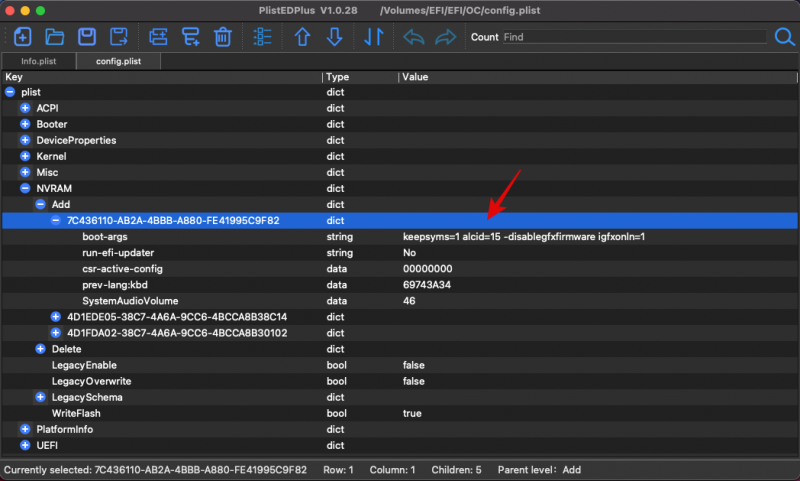

se vedi nelle foto  e' riportato per il tipo di pc esempio  : Custom ALC892 for HASEE K770e i7 D1 by gitawake   layout id 97 se vedi la schermata con plist inserisci come in foto alcid=1 oppure  15 o 7 ....  e da provare
ok devo modificare il valore di alcid=XX con al posto di X i vari numeri dei layout nel tuo esempio 97, quindi provo 97 e vedo se va, se non va provo gli altri finche non trovo quello giusto, grazie ora ci sono, quindi per il wifi stessa cosa, dove trovo i layout?

se si usa iniettare l'audio da boot-arg con alcid=
allora  meglio rimuova la voce presente in DeviceProperties relativa all'audio, altrimenti vengono iniettati 2 layout differenti contemporaneamente
