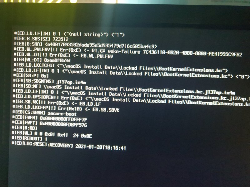

stava installando e mentre mancavano un 15 minuti, ha preso e si è riavviato, ma non so dirti altro, ha dato due scritte e poi a razzo è ripartito, ora non posso nemmeno fartelo vedere perchè per renderti meglio l'idea è come se devo riinstallarlo e poi mi da quel problema, ora in piu nel boot mi da mac os x e anche install mac os x, quindi naturalmente qualcosa c'è.. può essere che non è riuscito a creare un bootloader corretto sul disco dove stava installando? ora cmq guardo su opencore ufficiale e vedo se dice qualcosa ma non so cosa dovrei guardare di preciso
no come se il sistema abbia problemi, ripeto da errore kernel non potrebbe essere qualche kext errato o cose del genere? perché l'usb parte ma poi ha problemi nel finalizzare l'installazione forse, una modalità provvisoria non esiste? non so va ma qualcosa non va

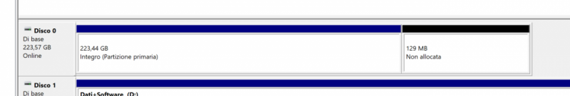

quindi che posso fare? sono rimasto bloccato. la pendrive deve essere rifatta? le impostazioni del bios sono sempre le stesse e ora non parte in nessun modo. ora provo a formattare da windows, come vedete una partizione la fa giusta ma la partizione efi del boot di mac no, ora formatto e vedo se parte di nuovo l'installer cosí e vediamo se si riblocca, cmq quale parte dell'hackintosh getisce la nuova partizione efi che viene creata per mac? forse é li il problema.
