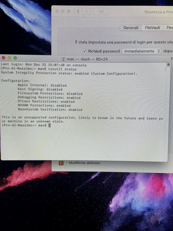

max70 Posted December 21, 2020 Author Share Posted December 21, 2020 Niente, ho provato più volte la procedura che mi hai descritto sia con csractiveconfig impostato a 0x03 che a 0x00 ma quando installo i web driver nella scheda Sicurezza non compare il pulsante per lo sblocco dei web driver. Infatti se riavvio senza nv_disable si pianta il caricamento. Se controllo la SIP da terminale comunque non mi dice disabled ma questo, sia con 0x03 che con 0x00: Link to comment Share on other sites More sharing options...
Administrators Gengik84 Posted December 21, 2020 Administrators Share Posted December 21, 2020 devi mettere 0x00, li deve dire status -->Enabled altrimenti non va bene Link to comment Share on other sites More sharing options...
max70 Posted December 21, 2020 Author Share Posted December 21, 2020 3 minutes ago, Gengik84 said: devi mettere 0x00, li deve dire status -->Enabled altrimenti non va bene Provato più di una volta, ma quel tasto che deve apparire in preferenze di sistema/sicurezza non viene Link to comment Share on other sites More sharing options...
Supervisor fabiosun Posted December 21, 2020 Supervisor Share Posted December 21, 2020 ciao disanstalli il driver metti il valore con tutti zero (SIP) riavvii pulisci nvram poi entri in recovery lanci il terminale csrutil enable riavvii gatekeeper off riavvii pulisci nvram vedi se ora da terminale ti dice solo Enable senza altre righe se non fa cosi'..devi rifare installi il driver e vedi se ti chiede qualcosa... AMD e Nvidia sono un bel problema ho sbattuto tanto la testa ed alla fine questa era la combinazione che quasi sempre mi faceva funzionare il driver non e' detto che vada bene anche per te 1 Link to comment Share on other sites More sharing options...

max70 Posted December 21, 2020 Author Share Posted December 21, 2020 (edited) Niente, anche con la procedura di fabiosun se non metto nv_disable=1 si blocca Il SIP era su enable senza le altre scritte mettendo 0x00 dopo molti tentativi e riavvii e facendolo dalla recovery Il Gatekeeper su off (san Google aiuta sempre) infatti mi dice le tre voci; Applestore, Applestore e sviluppatori identificati, Ovunque Ma quando installo i web driver non trovo niente da premere in security Ora devo uscire per un paio d'ore, ma quando torno provo a reinstallare macos e per prima cosa aggiorno all'ultima versione e metto subito i web driver, vediamo che succede Edited December 21, 2020 by max70 Link to comment Share on other sites More sharing options...
Supervisor fabiosun Posted December 21, 2020 Supervisor Share Posted December 21, 2020 prova a ripartire rifacendo tutto con Gatekeeper su ON in questo caso ti dovrebbe aprire il popup di attivazione del driver che viene bloccato assumo che stai usando tutte le ultime versioni (di OSX HighSierra e del driver) 1 Link to comment Share on other sites More sharing options...
