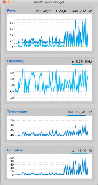

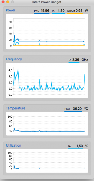

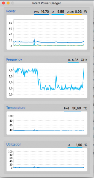

poi scarica intel power gadget e controlla il PM
Quindi con l'app aperta, stai senza fare nulla per qualche minuto, poi esegui un test tipo Geekbench e controlla sia mentre viene eseguito che dopo quando ha finito..
Se vuoi allega 3 foto dei vari "momenti"
Perfetto! Ottimo PM! emoticon-personaggi_89
