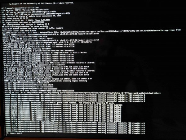

Allora ho creato una USB secondo la guida del sito.
Ma va in kernel panic dopo la schermata iniziale di Clover, avendo scelto il boot dalla USB installer.
E' lo stesso problema avuto con il laptop.
Io personalmente non so come "pulire" la config.plist come avete fatto voi in precedenza.
Eccovi le EFI della USB installer.
EFI.zipFetching info...
si ferma nella fase ++++++ o va avanti?
nel primo caso prova a sostituire in drivrs64uefi al posto di OsxAptioFix3Drv-64.efi
questo https://we.tl/b7GYZoe9Et">https://we.tl/b7GYZoe9Et
se invece va avanti dopo il +++++ dovresti postare una foto o un video del blocco
