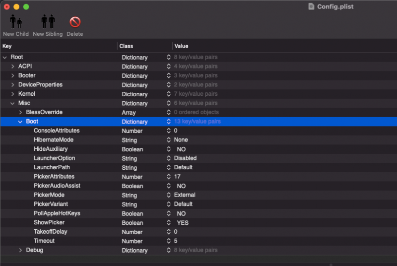

hai sovrascritto forse la cartella Resources con quella della nuova release , come hai impostato Misc -> Boot ?
Edited by antuneddu
  • Contributor
Si ho copiato la cartella Resources dalla 068 visto che quelle della 069 erano vuote , per il resto non ho cambiato nulla a parte ConsoleMode che prima avevo impostato su Max , ed ora ho messo vuota visto che ocvalidate mi dava errore con quel parametro.
  • Contributor
non mi esce neanche mettendo la cartella di default , ho rimesso ConsoleMode su Max e adesso ocvalidate non segnala più l'errore 🤔
comunque la gui non parte neanche cosi , allego il mio Plist se ci volete buttare un'occhiata, magari mi sfugge qualcosa...
config.plist.zip
Hai aggiornato la resources e driver?
opencanopy deve essere quello della versione aggiornata
