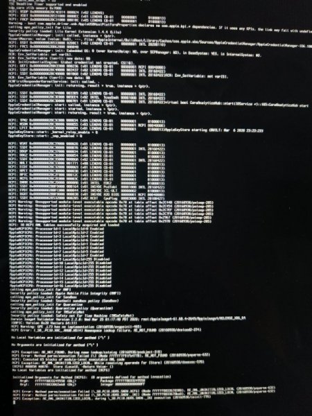

Ciao, io ho a breve dovuto cambiare il mio asus perché non ha più dato segni di vita dopo anni di torture e ho acquistato un vivobook s512jp, ha sempre un ice lake. Non ho ancora tentato l'installazione ma sono riuscito ad arrivare alla schermata dell'installer. Non so se può esserti di aiuto, ma ti allego la configurazione. Molte cose sono state disabilitate nel config per escludere problemi (per esempio whatevergreen mi dava kp, lo ho tolto e si è avviato, anche se senza accelerazione).

rimuovi -lilubetaall e metti -igfxvesa
poi riguardo tutte le tue acpi e la efi, se non riesco dopo guardo domani
hai alcuni errori che nelle prime prove non avevi... da capire perchè
prova anche rimuovendo eventuali ssdt
metti anche RebeaseRegion = Yes
Ho tolto prima solo -lilubetaall, stesso ultimo errore, poi aggiunto -igfxvesa, stesso ultimo errore, con RebaseRegions True ritorniamo all'errore prima dell'ultimo (quello classico dopo PCI configuration end)
Posto l'errore con RebaseRegions Yes

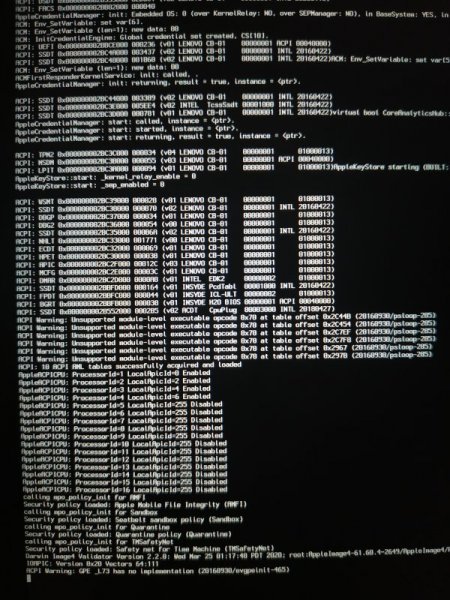

si ma il backtrace siamo sempre li... uff
domani riprovo con le acpi ma sinceramente non credo a ora di poter dare la svolta con queste, o almeno così tutto insieme
a me "sa" di qualche incompatibilità su qualcosa..driver, kext o anche bootloader
Spero di sbagliarmi

mi fai anche una prova stupida di fatto ma voglio vedere una cosa riguardo alla cpu e core

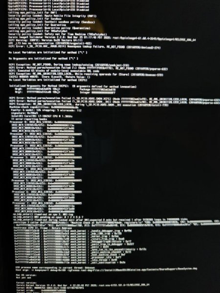

metti come boot-arg cpus=1
in caso poi allega le immagini del blocco, anche se sembra uguale ci sta che una sola virgola più o meno possa darci altre info per capire.
Per esempio ho hai prima avuto un errore che mai avevi avuto nelle prove precedenti
Ho rifatto un altro test, perché applexcpmcfglock non mi piaceva e sembrava non funzionare.
Ho risbloccato il CFG Lock manualmente, si era ribloccato quando ho fatto il reset del sistema dalla Recovery di Windows (evidentemente windows riesce anche a rimettere i settaggi di default)
Questo è lo stesso test di prima ma senza applexcpmcfgLock, e con CPUs=1

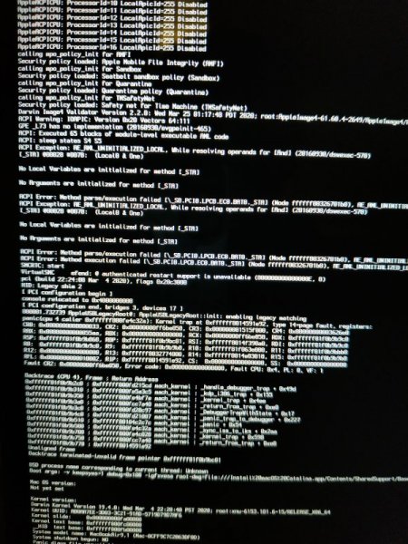

Mando una foto più da vicino
Un'altra cosa curiosa che mi è capitata è il fatto che "ProtectUEFIServices" = True non mi serviva quando avevo il CFG Lock bloccato e la patch per aggirarlo, mentre ora mi è necessario per superare la preverbose
Dal momento che con l'ultima EFI che utilizzo sembra che abbia dei problemi ancora prima di quelli che cercavamo di risolvere, deduco che questa EFI che utilizzo è un passo indietro rispetto a quella con cui ci bloccavano a PciConfigurationBegin...
Riprendo quella per questi test?
Ho provato a rimettere una vecchia EFI tornando indietro tra i backup che avevo lasciato, sostituito il nuovo dsdt e sono fermo allo stesso punto, non torno a PciConfigurationEnd o Begin. Provo con il vecchio dsdt.
