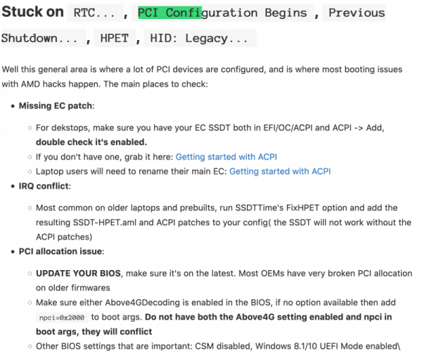

https://wip.dortania.ml/OpenCore/config-laptop.plist/icelake.html
https://dortania.github.io/vanilla-laptop-guide/OpenCore/config-laptop.plist/icelake.html
Siccome avevo MAT support 1 allora avevo questo su Off, come aveva spiegato qui vit9696
https://github.com/acidanthera/bugtracker/issues/491
Siccome i test eseguiti finora avevano quel problema, che ne dite di provare con questo impostato su True ?
Edited by A23SS4NDRO
aggiornato il link alla guida
10 minutes ago, foskvs said:
Tentar non nuoce
Ho provato, stesso errore.... Secondo me il problema è proprio del Clock, lo ribadiscono anche qui
Infatti, se non uso SSDT AWAC o SSDT RTC0 non ho quel panic, (mentre se ne uso almeno uno dei due o un DSDT tra quelli che ha fornito gengik allora ho appunto quel panic...) ma per il resto rimango sempre bloccato su
PCI configuration End
Leggendo in giro, su opencore troubleshooting sono issue come RTC, AWAC o HPET
Di solito per blocchi su PciConfiguration end le cose da fare per l'appunto sono SSDT EC (aspetto volentieri di testare quello dinamico di @Gengik84 ) e anche un SSDT per il Clock che per adesso deve o essere riscritto oppure modificato a partire dai DSDT delle macchine con IceLake magari con anche vicino le ACPI dei mac originali...

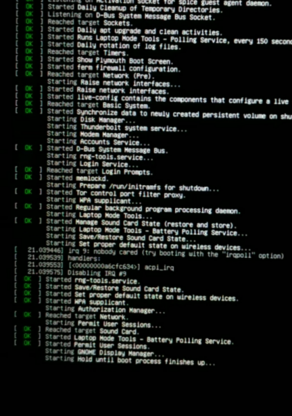

Ho fatto alcuni dump da linux, possono essere utili per capire l'hardware che ci sta sotto, soprattutto per TB3 e le nuove usb xHCI
Questo dump in HTML lshw.html.zip  sembra abbastanza leggibile con un qualisiasi browser, tuttavia alcune info potrebbero mancare, come ad esempio alcuni sensori in questo dump HTML non ci sono, ma ci sono in quelli allegati qui sotto.

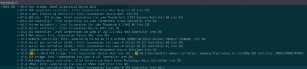

Lspci semplice
00:00.0 Host bridge: Intel Corporation Device 8a12 (rev 03)
00:02.0 VGA compatible controller: Intel Corporation Iris Plus Graphics G7 (rev 07)
00:04.0 Signal processing controller: Intel Corporation Device 8a03 (rev 03)
00:07.0 PCI bridge: Intel Corporation Ice Lake Thunderbolt 3 PCI Express Root Port #0 (rev 03)
00:0d.0 USB controller: Intel Corporation Ice Lake Thunderbolt 3 USB Controller (rev 03)
00:0d.2 System peripheral: Intel Corporation Ice Lake Thunderbolt 3 NHI #0 (rev 03)
00:12.0 Serial controller: Intel Corporation Device 34fc (rev 30)
00:14.0 USB controller: Intel Corporation Ice Lake-LP USB 3.1 xHCI Host Controller (rev 30)
00:14.2 RAM memory: Intel Corporation Device 34ef (rev 30)
00:14.3 Network controller: Intel Corporation Killer Wi-Fi 6 AX1650i 160MHz Wireless Network Adapter (201NGW) (rev 30)
00:15.0 Serial bus controller [0c80]: Intel Corporation Ice Lake-LP Serial IO I2C Controller #0 (rev 30)
00:15.1 Serial bus controller [0c80]: Intel Corporation Ice Lake-LP Serial IO I2C Controller #1 (rev 30)
00:16.0 Communication controller: Intel Corporation Management Engine Interface (rev 30)
00:1d.0 PCI bridge: Intel Corporation Device 34b4 (rev 30)
00:1f.0 ISA bridge: Intel Corporation Ice Lake-LP LPC Controller (rev 30)
00:1f.3 Multimedia audio controller: Intel Corporation Smart Sound Technology Audio Controller (rev 30)
00:1f.4 SMBus: Intel Corporation Ice Lake-LP SMBus Controller (rev 30)
00:1f.5 Serial bus controller [0c80]: Intel Corporation Ice Lake-LP SPI Controller (rev 30)
2b:00.0 Non-Volatile memory controller: Samsung Electronics Co Ltd NVMe SSD Controller SM981/PM981/PM983
Lspci tree
1416646156_Screenshotat2020-04-2310-36-04.thumb.png.d439f33f1b9615f2d406beeff7d8b30d.png
Verbose lspci

	Capabilities: [40] Express Root Port (Slot+), MSI 00
	Capabilities: [80] MSI: Enable+ Count=1/1 Maskable- 64bit-
	Capabilities: [90] Subsystem: Lenovo Ice Lake Thunderbolt 3 PCI Express Root Port
	Capabilities: [a0] Power Management version 3
	Capabilities: [100] Null
	Capabilities: [220] Access Control Services
	Capabilities: [a00] Downstream Port Containment
	Kernel driver in use: pcieport
00:0d.0 USB controller: Intel Corporation Ice Lake Thunderbolt 3 USB Controller (rev 03) (prog-if 30 [XHCI])
	Subsystem: Lenovo Ice Lake Thunderbolt 3 USB Controller
	Flags: bus master, medium devsel, latency 0, IRQ 140
	Memory at 601d140000 (64-bit, non-prefetchable) [size=64K]
	Capabilities: [70] Power Management version 2
	Capabilities: [80] MSI: Enable+ Count=1/8 Maskable- 64bit+
	Capabilities: [90] Vendor Specific Information: Len=14 <?>
	Kernel driver in use: xhci_hcd
	Kernel modules: xhci_pci
	Flags: bus master, fast devsel, latency 0, IRQ 16
	Memory at 601d100000 (64-bit, non-prefetchable) [size=256K]
	Memory at 601d171000 (64-bit, non-prefetchable) [size=4K]
	Capabilities: [80] Power Management version 3
	Capabilities: [88] MSI: Enable- Count=1/1 Maskable- 64bit+
	Capabilities: [a0] MSI-X: Enable+ Count=16 Masked-
	Kernel driver in use: thunderbolt
	Kernel modules: thunderbolt
00:12.0 Serial controller: Intel Corporation Device 34fc (rev 30) (prog-if 00 [8250])
	Subsystem: Lenovo Device 3806
	Memory at 601d16a000 (64-bit, non-prefetchable) [size=8K]
	Kernel driver in use: intel_ish_ipc
	Kernel modules: intel_ish_ipc
00:14.0 USB controller: Intel Corporation Ice Lake-LP USB 3.1 xHCI Host Controller (rev 30) (prog-if 30 [XHCI])
	Subsystem: Lenovo Ice Lake-LP USB 3.1 xHCI Host Controller
	Flags: bus master, medium devsel, latency 0, IRQ 142
	Memory at 5c300000 (64-bit, non-prefetchable) [size=64K]
	Subsystem: Lenovo Device 3808
	Memory at 601d168000 (64-bit, non-prefetchable) [size=8K]
	Memory at 601d170000 (64-bit, non-prefetchable) [size=4K]
	Subsystem: Intel Corporation Killer Wi-Fi 6 AX1650i 160MHz Wireless Network Adapter (201NGW)
	Memory at 601d164000 (64-bit, non-prefetchable) [size=16K]
	Capabilities: [c8] Power Management version 3
	Capabilities: [d0] MSI: Enable- Count=1/1 Maskable- 64bit+
	Capabilities: [40] Express Root Complex Integrated Endpoint, MSI 00
	Capabilities: [80] MSI-X: Enable+ Count=16 Masked-
	Capabilities: [100] Latency Tolerance Reporting
	Capabilities: [164] Vendor Specific Information: ID=0010 Rev=0 Len=014 <?>
	Kernel driver in use: iwlwifi
	Kernel modules: iwlwifi, wl
	Subsystem: Lenovo Ice Lake-LP Serial IO I2C Controller
	Memory at 4010000000 (64-bit, non-prefetchable) [virtual] [size=4K]
	Kernel driver in use: intel-lpss
	Kernel modules: intel_lpss_pci
	Flags: bus master, fast devsel, latency 0, IRQ 17
	Memory at 4010001000 (64-bit, non-prefetchable) [size=4K]
	Subsystem: Lenovo Management Engine Interface
	Flags: bus master, fast devsel, latency 0, IRQ 152
	Memory at 601d16d000 (64-bit, non-prefetchable) [size=4K]
	Capabilities: [50] Power Management version 3
	Capabilities: [8c] MSI: Enable+ Count=1/1 Maskable- 64bit+
	Capabilities: [a4] Vendor Specific Information: Len=14 <?>
	Kernel driver in use: mei_me
	Kernel modules: mei_me
00:1d.0 PCI bridge: Intel Corporation Device 34b4 (rev 30) (prog-if 00 [Normal decode])
	Flags: bus master, fast devsel, latency 0, IRQ 123
	Bus: primary=00, secondary=2b, subordinate=2b, sec-latency=0
	I/O behind bridge: [disabled]
	Memory behind bridge: 5c200000-5c2fffff [size=1M]
	Prefetchable memory behind bridge: [disabled]
	Capabilities: [90] Subsystem: Lenovo Device 3801
	Capabilities: [150] Precision Time Measurement
	Capabilities: [200] L1 PM Substates
	Capabilities: [a30] Secondary PCI Express
	Subsystem: Lenovo Ice Lake-LP LPC Controller
	Subsystem: Lenovo Smart Sound Technology Audio Controller
	Flags: bus master, fast devsel, latency 32, IRQ 153
	Memory at 601d160000 (64-bit, non-prefetchable) [size=16K]
	Memory at 601d000000 (64-bit, non-prefetchable) [size=1M]
	Capabilities: [80] Vendor Specific Information: Len=14 <?>
	Capabilities: [60] MSI: Enable+ Count=1/1 Maskable- 64bit+
	Kernel driver in use: snd_hda_intel
	Kernel modules: snd_hda_intel, snd_sof_pci
	Subsystem: Lenovo Ice Lake-LP SMBus Controller
	Flags: medium devsel, IRQ 16
	Memory at 601d16c000 (64-bit, non-prefetchable) [size=256]
	I/O ports at 3040 [size=32]
	Kernel driver in use: i801_smbus
	Kernel modules: i2c_i801
	Subsystem: Lenovo Ice Lake-LP SPI Controller
	Memory at <ignored> (32-bit, non-prefetchable)
2b:00.0 Non-Volatile memory controller: Samsung Electronics Co Ltd NVMe SSD Controller SM981/PM981/PM983 (prog-if 02 [NVM Express])
	Subsystem: Samsung Electronics Co Ltd NVMe SSD Controller SM981/PM981/PM983
	Flags: bus master, fast devsel, latency 0, IRQ 16, NUMA node 0
	Memory at 5c200000 (64-bit, non-prefetchable) [size=16K]
	Capabilities: [40] Power Management version 3
	Capabilities: [50] MSI: Enable- Count=1/32 Maskable- 64bit+
	Capabilities: [70] Express Endpoint, MSI 00
	Capabilities: [b0] MSI-X: Enable+ Count=33 Masked-
	Capabilities: [100] Advanced Error Reporting
	Capabilities: [148] Device Serial Number 00-00-00-00-00-00-00-00
	Capabilities: [158] Power Budgeting <?>
	Capabilities: [168] Secondary PCI Express
	Capabilities: [188] Latency Tolerance Reporting
	Capabilities: [190] L1 PM Substates
	Kernel driver in use: nvme
	Kernel modules: nvme
