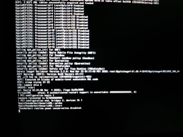

Inserito ultimo DSDT, sempre FaultCR2, panic e riavvio (gli altri che trovi sono solo disattibati, se serve controllare ecco quaEFI.zip)
Non riesco bene a capire quel fault CR2 da cosa sia causato di preciso, di sicuro so che se inserisco
-1°-2° 3° dsdt che hai mandato accade quel panic
-se inserisco qualsiasi ssdt per clock, tra cui AWAC o RTC0, ne basta uno di questi due per generare questo FaultCR2

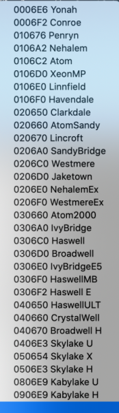

FakeCPUID
Quale in particolare?
Serve solo nel config.plist in kernel e kext patches o devo aggiungere altro (kext etc)?
Serve anche un fakeid per la grafica? liluCPU?
la grafica è la meno, poi da verificare se hai id nativi etc
riuscire almeno a installare sarebbe la "manna dal cielo"
ti basta un fakeCPIID, per la grafica metti -igfxvesa che così magari andasse avanti il boot ci evitiamo eventuali KP al framebuffer
