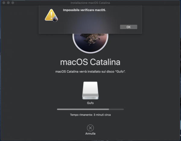

tommasoconti98 Posted April 24, 2020 Author Share Posted April 24, 2020 (edited) Ed eccoci qui, dopi un lungo, lunghissimo download di Catalina, cercandolo di mettere su una chiavetta da 64gb formattata in APFS (mappa partizione GUID) viene sempre questo errore (ho provato 3 volte) Che faccio @iCanaro @Gengik84? Grazie Edited April 24, 2020 by tommasoconti98 Link to comment Share on other sites More sharing options...
Support Team iCanaro Posted April 24, 2020 Support Team Share Posted April 24, 2020 cioè che stai facendo, installi catalina su una pendrive USB??? Link to comment Share on other sites More sharing options...
tommasoconti98 Posted April 25, 2020 Author Share Posted April 25, 2020 11 hours ago, iCanaro said: cioè che stai facendo, installi catalina su una pendrive USB??? Si, come mi avevi detto te di fare... Link to comment Share on other sites More sharing options...

tommasoconti98 Posted April 25, 2020 Author Share Posted April 25, 2020 1 minute ago, iCanaro said: prova a cambiare porta USB, se presente una 2.0 meglio, usa quella pensa se facevi aggiornamento diretto di mojave e ti ritrovavi così posta la EFI che stai usando, o se già presente, linkala Aspe, un momento. Questa notifica mi viene sul MacBook Pro. Io ho scaricato il Catalina, lo avvio per fare l'installazione (il programma sul MacBook Pro) e seleziono la chiavetta come posto dove installarlo... Te forse volevi che io mettessi l'installer dentro la chiavetta? Come se stessi facendo da capo l'installazione per intenderci? Link to comment Share on other sites More sharing options...
Support Team iCanaro Posted April 25, 2020 Support Team Share Posted April 25, 2020 scusami, ma mi riesce difficile ricordare tutte le situazioni quando segui innumerevoli hack se hai eseguito il primo step dell'installazione sul macbook pro, il riavvio non lo devi fare, prendi questa pendrive e mettila sull'hack e li prosegui Link to comment Share on other sites More sharing options...
tommasoconti98 Posted April 25, 2020 Author Share Posted April 25, 2020 Just now, iCanaro said: scusami, ma mi riesce difficile ricordare tutte le situazioni quando segui innumerevoli hack se hai eseguito il primo step dell'installazione, il riavvio non lo devi fare, prendi questa pendrive e mettila sull'hack e li prosegui Hai perfettamente ragione ahahah. Però vedo che ancora non ci stiamo capendo 😅. Ti faccio un recap veloce e poi cosi mi dice come fare. Io ho un hackintosh con mojave funzionante, e volevo aggiornarlo a Catalina. Mi avete fornito delle efi ma non sono riuscito ad andare avanti nell'aggiornamento perché si bloccava sempre prima ancora di arrivare alla pagine per avviare l'aggiornamento in se. Allora io avevo proposto di installare su una chiavetta dal pc fisso lo stesso identico hackintosh che ho, con la stessa efi e con Mojave, e poi prendere questa chiavetta e ficcarla nel MacBook pro. dal mac, avviare da chiavetta, aggiornare a Catalina e poi rimetterla nel fisso, provando varie efi fino a che non partiva...ma penso che l'idea non vi sia piaciuta. Allora penso che tu mi abbia consigliato, invece che installare mojave e poi aggiornare a Catalina dal portatile, di installare direttamente Catalina (dal portatile), e poi metterla nel fisso e provare le varie efi. Però questa si blocca, come da immagine che avevo messo prima (si blocca sul portatile, con l'applicazione per installare Catalina, non sul fisso). Forse tu volevi dirmi di mettere l'installer di catalina sulla chiavetta, e provare a metterla nel fisso vedendo se riuscivo intanto a far partire l'installer, e poi vedere se riuscivamo ad installarlo su un disco (non il mio principale e funzionante) e vedere anche li se trovavamo una efi? Per favore dimmi tu cosa fare perché mi sto perdendo anche io ahahah Grazie Link to comment Share on other sites More sharing options...

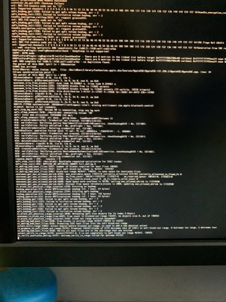

tommasoconti98 Posted April 25, 2020 Author Share Posted April 25, 2020 1 hour ago, iCanaro said: ok metti nella EFI della pendrive e prova EFI.zip 3.68 MB · 0 downloads Si è bloccato qui Link to comment Share on other sites More sharing options...
Support Team iCanaro Posted April 25, 2020 Support Team Share Posted April 25, 2020 allega le foto come file in formato zip, che così non si legge una cippa mi pare che si blocchi Link to comment Share on other sites More sharing options...
tommasoconti98 Posted April 25, 2020 Author Share Posted April 25, 2020 1 hour ago, iCanaro said: allega le foto come file in formato zip, che così non si legge una cippa mi pare che si blocchi Eccola IMG_9004.JPG.zip Link to comment Share on other sites More sharing options...

tommasoconti98 Posted April 25, 2020 Author Share Posted April 25, 2020 @iCanaro comunque ora ho avviato con la tua efi da chiavetta, ma selezionato il mio ssd e penso si sia bloccato IMG_9007.JPG.zip Link to comment Share on other sites More sharing options...
Support Team iCanaro Posted April 25, 2020 Support Team Share Posted April 25, 2020 ok fai prova prima se avvia mojave, se si poi prova con catalina EFI 2.zip Link to comment Share on other sites More sharing options...
