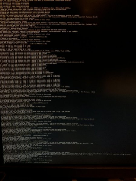

tommasoconti98 Posted March 14, 2020 Author Share Posted March 14, 2020 1 minute ago, iCanaro said: l'installazione finirà il 3 aprile 😄 aspetta ancora bene...ma non benissimo. Grazie Link to comment Share on other sites More sharing options...

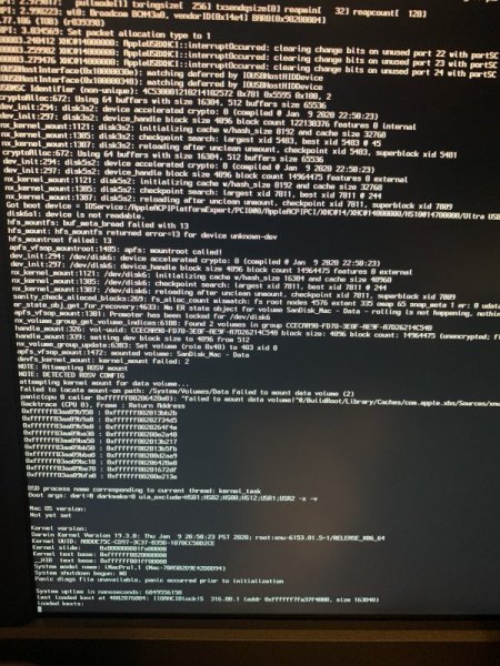

tommasoconti98 Posted March 14, 2020 Author Share Posted March 14, 2020 16 minutes ago, iCanaro said: non ci si può distrarre un'attimo che cambia sempre qualcosa 😄 così ancora meglio.... diciamo a @fabiosun per i suoi test Ora sono quasi sicuro che si sia bloccato tutto.... Link to comment Share on other sites More sharing options...
Support Team iCanaro Posted March 14, 2020 Support Team Share Posted March 14, 2020 piano B? quale hai? Link to comment Share on other sites More sharing options...
tommasoconti98 Posted March 14, 2020 Author Share Posted March 14, 2020 4 minutes ago, iCanaro said: piano B? quale hai? A me lo chiedi? Io non so niente ahahah Link to comment Share on other sites More sharing options...

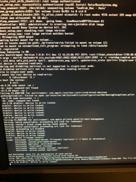

Support Team iCanaro Posted March 14, 2020 Support Team Share Posted March 14, 2020 puoi provare a vedere se aggiungendo nei boot-arg -x riesci a procedere oltre, togli -radvesa oppure -s poi se arrivi da qualche parte digiti sudo mount -uw / sudo kextcache -i / Link to comment Share on other sites More sharing options...
tommasoconti98 Posted March 14, 2020 Author Share Posted March 14, 2020 1 minute ago, iCanaro said: puoi provare a vedere se aggiungendo nei boot-arg -x riesci a procedere oltre, togli -radvesa oppure -s poi se arrivi da qualche parte digiti sudo mount -uw / sudo kextcache -i / ok, quindi tolgo -radvesa e metto -x, se non funziona tolgo -x e metto -s. in ognuno dei due casi, alla schermata di aggiornamento devo aprire il terminale e fare i due comandi che mi hai detto, ed dopo procedere con l'aggiornamento? Invece SSDT Hack lo lascio? Link to comment Share on other sites More sharing options...
Support Team iCanaro Posted March 14, 2020 Support Team Share Posted March 14, 2020 è in single user che arrivi in una sorta di terminale ove puoi digitare i comandi il -x serve per avviare senza grafica ssdt x hack lo lasci, se vedi in patched ti ho lasciato 3 tipi, ora stai usando il "normale" puoi provare quello con bios fix o anche quello con PM incluso, ma se usi questo con PM, è da disabilitare plugin type; una volta scompattati hanno tutti lo stesso nome Link to comment Share on other sites More sharing options...
tommasoconti98 Posted March 14, 2020 Author Share Posted March 14, 2020 12 minutes ago, iCanaro said: è in single user che arrivi in una sorta di terminale ove puoi digitare i comandi il -x serve per avviare senza grafica ssdt x hack lo lasci, se vedi in patched ti ho lasciato 3 tipi, ora stai usando il "normale" puoi provare quello con bios fix o anche quello con PM incluso, ma se usi questo con PM, è da disabilitare plugin type; una volta scompattati hanno tutti lo stesso nome per la prima parte ok, la seconda...meno ok ahahah comunque con -x si è bloccato qui Link to comment Share on other sites More sharing options...
tommasoconti98 Posted March 14, 2020 Author Share Posted March 14, 2020 questo con -s; sono riuscito a scrivere ma da solo errori Link to comment Share on other sites More sharing options...
Support Team iCanaro Posted March 14, 2020 Support Team Share Posted March 14, 2020 ma stai provando ad installare in altra partizione? o stai aggiornando direttamente il tuo mojave e sei rimasto a metà del guado??? piano B = fila immagine da ripristinare, pendrive con mojave da reinstallare etc.... con -s poi devi scrivere i comandi che ti ho messo sudo mount -uw / sudo kextcache -i / una volta terminato, digiti reboot e provi ad avviare normalmente Link to comment Share on other sites More sharing options...
