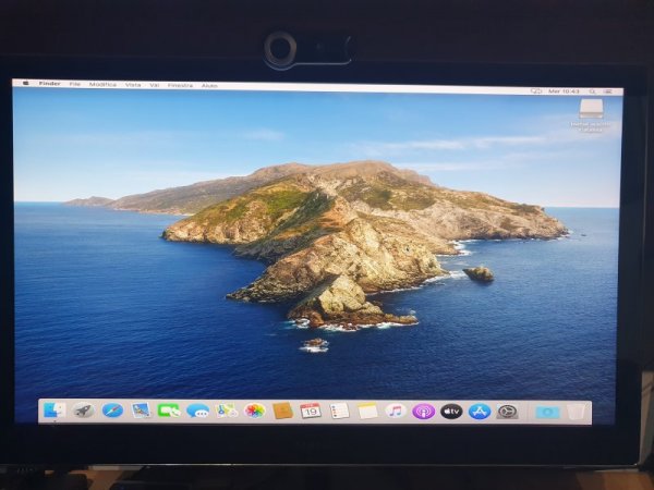

1 minuto fa, gianfar67 ha scritto:
Boot sono condizionato dalla chiavetta
per il boot da disco devi copiare la cartella efi sul disco
ovviamente devi montarlo prima allo stesso modo come hai fatto per la usb
  • Contributor
Fai tutto da dentro Catalina, prendi la EFI dalla chiavetta e la copi nella partizione efi del disco con catalina , poi togli la chiavetta riavvi e da bios imposti il boot dal disco Catalina cosi avvii direttamente dal disco
segui i punti
1) clover configurator (lo devi scaricare) monti la partizione della usb
2) copi la efi (cartella) sul desktop
3) espelli la usb
4) monti la efi del disco sempre con clover configurator
5) prendi la cartella efi e la copi/sostituisci nella efi precedentemente montata

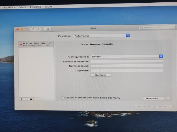

Prendi il kext e lo copi insieme all'altri nella efi della usb
questo ovviamente lo fai da windows, come hai fatto tutte le modifiche fino ad ora.
Riavvi
fai il boot con la usb del disco di catalina
a questo punto dovresti avere la ethernet funzionante
