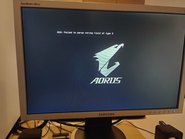

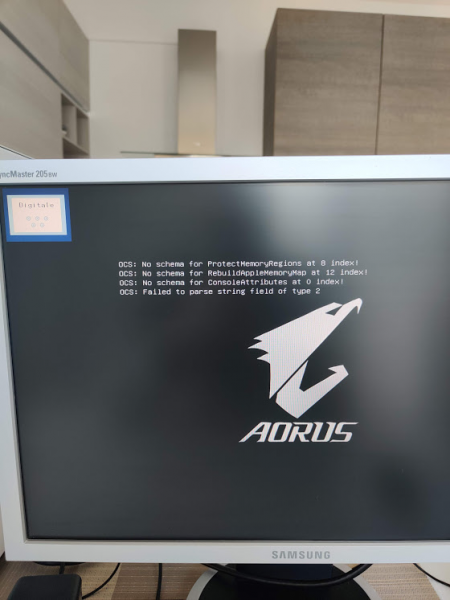

SemanticA Posted April 11, 2020 Author Share Posted April 11, 2020 @katsuja usa questa EFI e dimmi come va... Ho aggiornato alla versione attuale di OpenCore (non più beta ma release) e ho aggiustato un paio di cosette... Fammi sapere se riscontri ancora dei problemi. (ocs: no schema ci sono perchè ancora era una "nightly" e non una release ufficiale quella di opencore...e mancavano alcune impostazioni nel config.plist che ora ho messo e sistemato..) Ho copiato la sezione "generic" dalla efi che hai postato tu, quindi direi che non dovresti avere errori di seriali etc. Prova e fammi sapere 🙂 Spoiler EFI.zip 1 Link to comment Share on other sites More sharing options...

katsuja Posted April 11, 2020 Share Posted April 11, 2020 8 minuti fa, SemanticA ha scritto: @katsuja usa questa EFI e dimmi come va... Ho aggiornato alla versione attuale di OpenCore (non più beta ma release) e ho aggiustato un paio di cosette... Fammi sapere se riscontri ancora dei problemi. (ocs: no schema ci sono perchè ancora era una "nightly" e non una release ufficiale quella di opencore...e mancavano alcune impostazioni nel config.plist che ora ho messo e sistemato..) Ho copiato la sezione "generic" dalla efi che hai postato tu, quindi direi che non dovresti avere errori di seriali etc. Prova e fammi sapere 🙂 Mostra contenuto nascosto EFI.zip 7 MB · 1 download Grazie per il tuo tempo. Meglio di prima. Mi da solo un errore. Allego foto. Link to comment Share on other sites More sharing options...
SemanticA Posted April 11, 2020 Author Share Posted April 11, 2020 Fai una prova per favore... config.plist.zip 1 Link to comment Share on other sites More sharing options...
SemanticA Posted April 11, 2020 Author Share Posted April 11, 2020 il post precedente, contiene un errore nel file config.plist Qui, le efi aggiornate. EFI OpenCore 0.5.7 Boot TESTUALE (no GUI) con implementazione audio e chime per scheda madre con cfg sbloccata: Spoiler EFI CFG UNLOCK.zip per scheda madre con cfg NON sbloccata: Spoiler EFI CFG LOCKED.zip solito, modificare con i vostri dati : SERIAL; MLB; ROM; SMUUID Link to comment Share on other sites More sharing options...
katsuja Posted April 11, 2020 Share Posted April 11, 2020 20 minuti fa, SemanticA ha scritto: Fai una prova per favore... config.plist.zip 3 kB · 2 download Pulito! 😁 Grazie x il tuo tempo. 😀 Link to comment Share on other sites More sharing options...
SemanticA Posted April 11, 2020 Author Share Posted April 11, 2020 Perfetto, c'era un errore nella sezione MLB in platform "generic" del tuo config che mi era sfuggito...e ho copiato "l'errore" nel nuovo config come una cretina... ora direi che siamo a posto ...(era "string" invece che "data"...e ho pure riportato l'errore anche nelle prime efi che ho postato...ma ovviamente, non posso cancellare il messaggio xD...poi rimediato con le efi corrette... 🙂 ) Ora è a posto e non crea errori di nessun genere...possiamo dormire sonni tranquilli! xD ahahahhah 1 Link to comment Share on other sites More sharing options...
katsuja Posted April 11, 2020 Share Posted April 11, 2020 4 minuti fa, SemanticA ha scritto: Perfetto, c'era un errore nella sezione MLB in platform "generic" del tuo config che mi era sfuggito...e ho copiato "l'errore" nel nuovo config come una cretina... ora direi che siamo a posto ...(era "string" invece che "data"...e ho pure riportato l'errore anche nelle prime efi che ho postato...ma ovviamente, non posso cancellare il messaggio xD...poi rimediato con le efi corrette... 🙂 ) Ora è a posto e non crea errori di nessun genere...possiamo dormire sonni tranquilli! xD ahahahhah Mi sono reso conto che con OpenCore Configurator certi dettagli non li vedi, se non con un editor giusto. Sto usando per la prima volta Xcode e devo dire che risulta molto ordinato e pulito. Grazie ancora. Link to comment Share on other sites More sharing options...

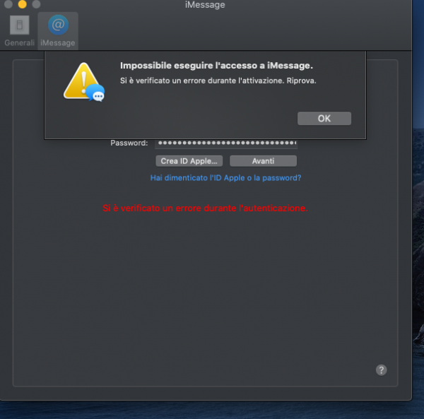

katsuja Posted April 12, 2020 Share Posted April 12, 2020 23 ore fa, SemanticA ha scritto: In teoria dovrebbe riconoscerlo...in pratica, al boot schiacci f12 e fai partire grub dal disco linux che fai prima Auguri di buona pasqua! Ho un problema con iMessage. Mi da questo errore: Impossibile eseguire l'accesso a iMessage. Quando usavo Clover non avevo questo problema. Mi sono accorto, solo oggi, che non andava dopo aver sostituito Clover con OpenCore. Oltre la scheda ethernet, che non uso, ho una pci-ex wifi/bluetooth riconosciuta nitidamente. Quale potrebbe essere il problema? Grazie in anticipo. EFI.zip Link to comment Share on other sites More sharing options...
SemanticA Posted April 13, 2020 Author Share Posted April 13, 2020 Al momento non mi vengono in mente altre soluzioni se non: questo è il MAC address della tua scheda di rete WiFi (che usi per la connessione)? (ovviamente senza i " : ") perchè deve essere quello per non dare problemi... Fammi sapere che poi in caso non sia quello il problema, ovvero che quel numero sia effettivamente il tuo mac address, vediamo di trovare la soluzione! 🙂 Link to comment Share on other sites More sharing options...

katsuja Posted April 13, 2020 Share Posted April 13, 2020 (edited) 3 ore fa, SemanticA ha scritto: Al momento non mi vengono in mente altre soluzioni se non: questo è il MAC address della tua scheda di rete WiFi (che usi per la connessione)? (ovviamente senza i " : ") perchè deve essere quello per non dare problemi... Fammi sapere che poi in caso non sia quello il problema, ovvero che quel numero sia effettivamente il tuo mac address, vediamo di trovare la soluzione! 🙂 Ho corretto il config.plist sostituendo il Mac address della scheda ethernet (che non uso) con il Mac address della scheda WiFi ma senza esito positivo. 🤔 Spoiler pcidevices.plist.zip Edited April 13, 2020 by katsuja Aggiunta file Link to comment Share on other sites More sharing options...
