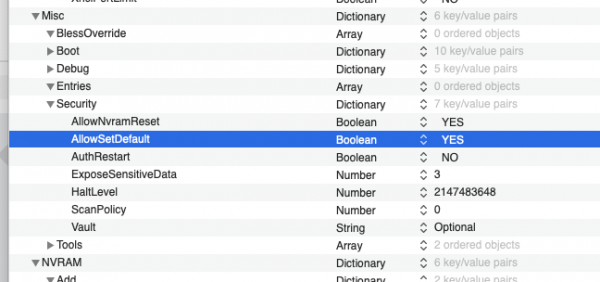

SemanticA Posted April 3, 2020 Author Share Posted April 3, 2020 Probabilmente, è una ricerca che fa legata al mio hdd...dove cerca un disco di default... a quel punto credo comunque che bast entrare nel config.plist e rimuovere (settare su NO) questo parametro: Link to comment Share on other sites More sharing options...

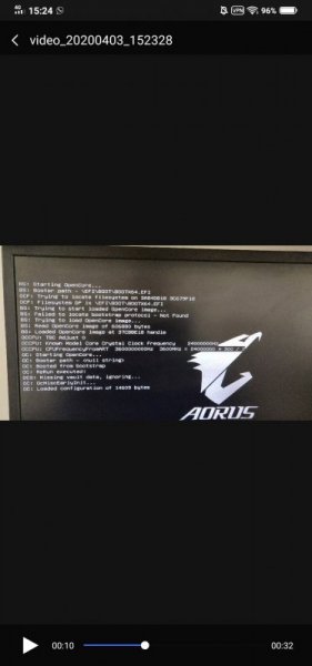

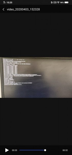

alboz Posted April 3, 2020 Share Posted April 3, 2020 3 hours ago, SemanticA said: Probabilmente, è una ricerca che fa legata al mio hdd...dove cerca un disco di default... a quel punto credo comunque che bast entrare nel config.plist e rimuovere (settare su NO) questo parametro: 3 hours ago, SemanticA said: Ciao, allora...la versione NDK (fork non versione), effettivamente "può bloccare" le acpi di opencore quando si usa windows...ma se non hai problemi di licenza (come ho io su uno, ma non sull'altro vai a capire il perchè), puoi anche lasciare tutto così com'è...che non succede nulla. Pe l'altro errore, probabilmente sarà un qualcosa rimasto in NVRAM...non credo dia problemi, perchè se no, non avviavi proprio... Sarebbe da resettare la NVRAM con OC...ma...così facendo, rimuoveresti anche la entri nel bios (quella che fa riferimento a opencore), in questo modo, ti parte poi solo Windows. Ci son poi diversi modi per ripristinare la entries nel bios...o da shell oppure da windows con programmi tipo EfiBoot ...se cerchi sul forum ci son guide per far questo passaggio... Ma se non ti crea problemi e è un solo fattore estetico (come credo sia, visto che OSX si avvia...), io lascerei così... In allegato comunque la EFI OpenCore aggiornata con mappatura usb. (nel tuo caso, se vuoi scaricarla, oltre a sostituire seriale etc, rimuovi il kext della mappatura dal kernel e inserisci la tua map)... Mostra contenuto nascosto EFI.zip 7 MB · 6 download Ciao grazie mille gentilissima 😊 in questi giorni mi sto un po documentando su opencore ma per piacere personale, ed alla fine mi sto creando un a EFI con la fork NDK importando però i settaggi della tua EFI ma con la mappatura che ho fatto. Sembra stia andando bene e forse si sono risolti anche gli errori di windows e gli errori/avvisi di opencore. Piuttosto siccome sono anche fin troppo preciso e rompiballe ahahhaha sto avviando opencore in verbose mode per monitorare se ci sono errori ecc ed ho notato che subito dopo che clicco l'avvio del ssd con mac, mi dice quello che c'è nell'allegato. Nella prima foto vedo un "Failed to locate bootstrap protocol - Not Found", è normale? Ho cercato in rete ma non sono riuscito a trovare info precise. Nella seconda foto ci sono vari Err(0xE) non ho idea di cosa siano e se sono normali o no. Ti sei mai accorta e sai di cosa si tratta? Spoiler Link to comment Share on other sites More sharing options...
alboz Posted April 3, 2020 Share Posted April 3, 2020 Posso chiederti anche se ti capita questo effetto strano espandendo una cartella? Cavolo è fastidioso non capisco perchè lo fa. Scusa per le tante domande ma sto cercando di perfezionare al massimo questo hackintosh 😁 WhatsApp Video 2020-04-03 at 16.30.21.mp4 Link to comment Share on other sites More sharing options...
SemanticA Posted April 3, 2020 Author Share Posted April 3, 2020 Ciao...guarda...mi spiace deluderti ma...nessun errore ne sulla schermata con il logo aorus ne dopo...e nemmeno quel flickr sulle directory... 🤔 Link to comment Share on other sites More sharing options...
alboz Posted April 3, 2020 Share Posted April 3, 2020 32 minuti fa, SemanticA ha scritto: Ciao...guarda...mi spiace deluderti ma...nessun errore ne sulla schermata con il logo aorus ne dopo...e nemmeno quel flickr sulle directory... 🤔 Ho provato a bootare con l'ultima l'efi che mi hai inviato, cambiando solo seriale ecc.. stessa identica cosa, in verbose mi dà stessi errori (in verde però 😂) e quel flickering c'è sempre ☹️ boh non so proprio cosa può essere Link to comment Share on other sites More sharing options...

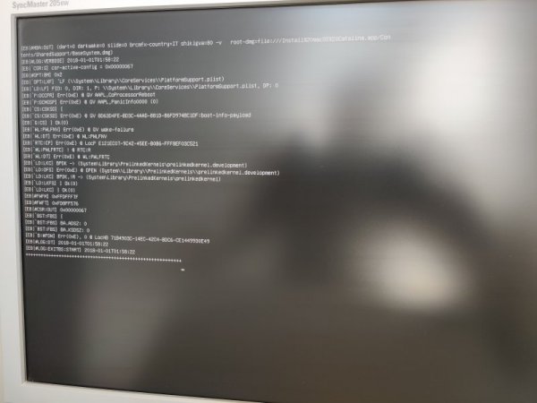

katsuja Posted April 10, 2020 Share Posted April 10, 2020 Ho provato con la 10.15.4 è il risultato è quello in foto. Poi ho provato anche con l'installazione con la 10.15.3 e dopo l'invio dell' installer mi appare una riga con una serie di trattini. Link to comment Share on other sites More sharing options...

SemanticA Posted April 10, 2020 Author Share Posted April 10, 2020 (edited) La scheda madre è la stessa delle mie...la cpu idem... allora...se ti si pianta sui "++++" facilmente è un problema di gestore memoria... ma hai sbloccato la cfg per caso? perchè le mie ultime efi di opencore, prevedono tute che la CFG-MSR sia sbloccata 🙂 6 ore fa, katsuja ha scritto: Ho copiato la tua ultima EFI sulla USB. La versione che sto provando ad installare è la 10.15.4. <-- QUALE EFI? l'ultima in uno degli ultimi miei post? Quella efi è opencore ma necessita di cfg sbloccata... 🙂 Il 15/2/2020 at 17:05, SemanticA ha scritto: Allego la configurazione da caricare sul bios versione f12d Praticamente, si prende la scheda "nuova" , si rimuove la batteria , si reinserisce la batteria , si accede al bios , si carica questa config , e si è pronti a installare OSX con CFG/MSR sbloccato e bios settato a dovere compreso di iGPU (per chi usasse la scheda video Vega, si prega di rientrare nel bios dopo aver caricato la config, e disabilitare la iGPU nella sezione I/O Parts) Più di così non saprei davvero che fare... Ora ho ripreso la config in questione nella mia abitazione e ho rimesso l'hack...in ufficio meglio un vero iMac Pro LoL Sto lavorando a OpenCore...quando avrò avuto modo di testare e provare il tutto, pubblicherò pure quello... CiauCiau Nascondi Contenuti CFG_UNLOCK.zip 1 kB · 3 download Qui, la config bios con CFG sbloccata, con tutte le impostazioni x OSX su bios f12d, basa accedere al bios con "canc" e caricare questa configurazione dall'ultimo tab Save&Exit" caricandola con "Load Profile" (bisogna copiare il file unzippato su una chiavetta formattata fat32 ...va benissimo copiarla a fianco della cartella "EFI" della chiavetta di installazione di OSX) Edited April 10, 2020 by SemanticA 1 Link to comment Share on other sites More sharing options...
katsuja Posted April 10, 2020 Share Posted April 10, 2020 8 minuti fa, SemanticA ha scritto: La scheda madre è la stessa delle mie...la cpu idem... allora...se ti si pianta sui "++++" facilmente è un problema di gestore memoria... ma hai sbloccato la cfg per caso? perchè le mie ultime efi di opencore, prevedono tute che la CFG-MSR sia sbloccata 🙂 Qui, la config bios con CFG sbloccata, con tutte le impostazioni x OSX su bios f12d, basa accedere al bios con "canc" e caricare questa configurazione dall'ultimo tab Save&Exit" caricandola con "Load Profile" (bisogna copiare il file unzippato su una chiavetta formattata fat32 ...va benissimo copiarla a fianco della cartella "EFI" della chiavetta di installazione di OSX) La EFI di clover degli ultimi post. Ho eseguito lo sblocco della CFG-MRG, con i risultati che vedi in foto. La vga è una rx580 come la tua. Comunque sto rifacendo la chiavetta e poi provo con la tua conf. Allego EFI. Grazie per il tuo aiuto. Spoiler Mainboard: Gigabyte Aorus Pro rev1,0 chipset z390 bios f12d CPU: Intel i5 9600k RAM: Corsair Vengeance RGB PRO 16 GB Video: AMD Sapphire RX580 Nitro+ CPU Cooler: Corsair Hydro H100X NVMe: Sabrent SSD Interno 256GB Rocket NVMe PCIe M.2 2280 Case: Nzxt H510i WiFi/BT: MQUPIN BCM94360CD EFI.zip Link to comment Share on other sites More sharing options...
SemanticA Posted April 10, 2020 Author Share Posted April 10, 2020 Se vedi che Clover ti fa ancora i "+++++" entra nel bios e disattiva la iGPU... (quasi sicuramente è un problema legato alla non cancellazione della NVRAM) Poi ti consiglierei di passare a OpenCore...è decisamente migliore di Clover, soprattutto per le Z390. Link to comment Share on other sites More sharing options...
