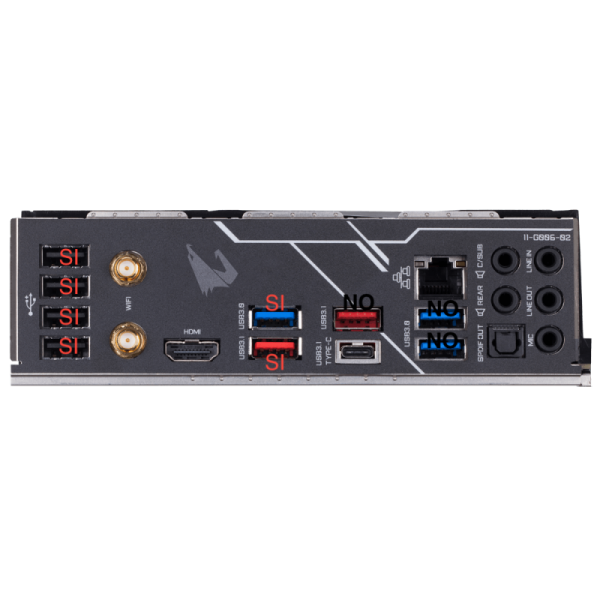

SemanticA Posted March 31, 2020 Author Share Posted March 31, 2020 (edited) uhm allora... la tabella delle usb da come vedo la tua foto, è inquietante... quelle che invece a te NON funzionano, sono settate TUTTE per essere esclusivamente USB3, compreso la USB-C (non vedono periferiche esterne usb2) ...quelle che invece hai segnato con "SI" son settate per essere USB2 (l'hub nero) e USB2/USB3 (le prime due vicino all'hdmi)... prova a vedere se quelle selezionate con "NO" funzionano con una periferica USB3... (se vai a pagina 2 di questo thread, noterai come sono divise le porte USB) ...ti riporto qui la tabellina della divisione della mappatura... a quanto pare, sembra che tu abbia provato le usb con solo periferiche 2.0... Edited March 31, 2020 by SemanticA Link to comment Share on other sites More sharing options...
SemanticA Posted March 31, 2020 Author Share Posted March 31, 2020 @alboz se hai modo, prova a vedere il funzionamento delle porte 3.0 Link to comment Share on other sites More sharing options...
alboz Posted March 31, 2020 Share Posted March 31, 2020 13 minuti fa, SemanticA ha scritto: @alboz se hai modo, prova a vedere il funzionamento delle porte 3.0 Oh cacchio, pennina USB 2.0 funziona sulle porte 2.0 ma non 3.0, pennina USB 3.0 funziona sia sulle porte 3.0 che 2.0. Mica avevo capito 😅 ma quindi è giusto? Cioè le Pennina USB 2.0 non possono funzionare sulle porte 3.0? Inoltre sto usando la EFI con USBPorts.kext, però non so, è meglio provare a rendere funzionante tutto solo con SSDT senza così kext? Link to comment Share on other sites More sharing options...
SemanticA Posted March 31, 2020 Author Share Posted March 31, 2020 E' giusto per avere un giusto compromesso e non superare le 15 porte usb... Per usbports.kext, è identico a usare la mappatura con il mio ssdt...son le stesse porte mappate...in un modo tramite ssdt e nell'altro tramite kext...non cambia nulla poichè non stai usando patch che "scadono" a ogni aggiornamento...tecnicamente, non cambia un bel nulla xD LoL sia l'ssdt della mappatura, sia quel kext, li ho fatti io..non sono scaricati da siti dubbi 😛 Cita Cioè le Pennina USB 2.0 non possono funzionare sulle porte 3.0? le pennine usb2 possono essere collegate e funzionano, sulle porte flaggate USB2.0 e 2.0/3.0...sulle porte flaggate 3.0 3.0/3.1 NO ..li NON funzionano...le pennine USB3.0 funzionano su TUTTE LE PORTE...ma sulle 4 "nere", funzionano in modalità legacy usb2.0 per farle funzionare correttamente (alla velocità corretta), vanno collegate sulle porte 3.0 oppure 3.0/3.1 Link to comment Share on other sites More sharing options...
alboz Posted March 31, 2020 Share Posted March 31, 2020 Quindi cmq usare una EFI o l'altra è uguale..ho provato a rimettere l'EFI senza kext ma prima dell'avvio mi ha dato un errore riguardo a nvram non sono riuscito a scrivermelo. In ogni caso, io le porte USB frontali del case sono USB 3.0, quindi non c'è modo di fare andare le Pennine USB 2.0? O si può se nella mappatura non ho superato il limite di 15? Cioè se voglio che una porta funzioni sia USB 2.0 che USB 3.0 viene calcolato come se fossero 2? O sbaglio? Nel tuo schema delle porte posteriori, è giusto se conto 14 porte? Però ci sono anche quelle interne, che sono quelle frontali del case, essendo due non superano il limite? Scusa ti sto stressando, ma è tutto nuovo e cerco di capire. Sul mio vecchio hackintosh PC usavo ancora usbinject e non ricordo problemi di compatibilità tra USB 2.0 e USB 3.0 Link to comment Share on other sites More sharing options...

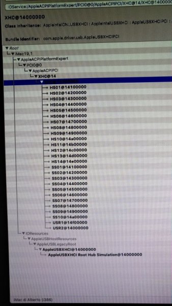

SemanticA Posted March 31, 2020 Author Share Posted March 31, 2020 questa scheda madre è un pò un casotto 🙂 nel senso...la mappatura è fatta,nel mio caso, anche tenendo conto della scheda bt che ho all'interno e che occupa una porta usb...in teoria comunque, è sempre meglio alla fine farsi la propria mappatura... 🙂 eh con usbinject non avevi limiti di porte 😄 ...il problema di nvram che ti è saltato fuori è per le flag...niente di preoccupante...comunque... usb2+usb3=2 usb diverse nel count 🙂 Le posteriori, sono in realtà 9 + un hub da 4...l'hub viene calcolato 1 usb da osx...e le 3.0/3.1 vengono calcolate 1...un mezzo macello... xD Link to comment Share on other sites More sharing options...
alboz Posted March 31, 2020 Share Posted March 31, 2020 Domanda: ma se con usbinject non c'erano limiti, perchè fare la mappatura che è un procedimento non facile facile. Cioè immagino che il funzionamento delle prese USB sia migliore mappando ed usando gli ssdt? Ok ho capito, certo la tua mappatura è per l'uso e per il sistema che hai, magari proverò a farmi la mia, anche perché è sempre bello imparare cose nuove. Ho già chiesto nella guida di Gengik un po' di info, soprattutto come partire per fare la mappatura (tipo che EFI devo avere per iniziare, cioè immagino vergine per non avere già patch applicate). Vediamo che riesco a fare ehehe Link to comment Share on other sites More sharing options...
SemanticA Posted March 31, 2020 Author Share Posted March 31, 2020 per aver un sistema più "vicino" a mac reale..e per far funzionare "meglio" le usb... 🙂 ...devi aver una efi funzionante con usbinject all...e poi crei le acpi del tuo pc (su clover so farlo, su opencore, no)...e via... 🙂 si inizia con la mappatura! 😄 Non è difficile! 1 Link to comment Share on other sites More sharing options...
