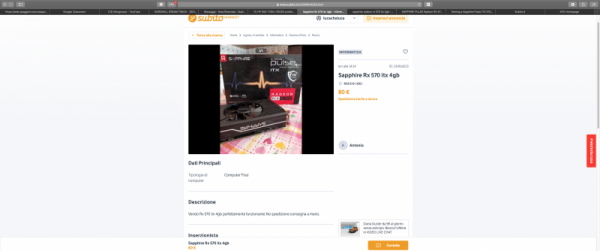

Quindi hai solo un 6pin... la mia RX 570 richiede almeno un 8pin. Non so se ci sono versioni con il connettore da 6 pin. Rischi che la GPU sono si accenda.
Con la RX 560 dovresti andare più sul sicuro: ci sono persino versioni senza alimentazione ausiliaria. Mi raccomando, guarda bene le specifiche prima di acquistare.
Just now, foskvs said:
Secondo me, ti conviene concentrare il budget sulla scheda video. Poi ovviamente sei libero di fare quello che vuoi. Ci mancherebbe assolutamente...😅
 ho controllato sul sito Sapphire e  il modello dell'annuncio e teoricamente ha il connettore 6 pin ... comunque chiederò qualche altra foto al venditore 🙂
Grazie per le dritte 🙂
