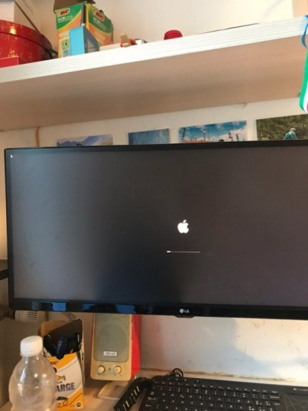

ed eccoci di nuovo al punto di inizio... ho messo questa EFI che ti ho appena postato e magicamente al primo tentativo sono riuscito ad arrivare fino a utility disco dove ho formattato l'ssd ma dopo averlo fatto quando pigiavo per fare Installa Mac OS Mojave ecc ecc l'installazione non partiva ... si lo so sono un cretino perché il terminale funzionava e probabilmente con il tuo aiuto sarei anche riuscito ad arrivare sulla scrivania da terminale ma ho pensato: se una volta è arrivato all'installazione ci dovrebbe arrivare anche la seconda se non cambio niente ma cosi non è stato ... ho fatto vari tentativi e si blocca sempre qui.
@iCanaro ci vuole la tua mente 🙂
e questa foto con la barra di caricamento della mela starebbe a rappresentare???
il terminale? becchi quello sbagliato
formattato come il disco, in GPT GUID APFS?
provato a resettare ripartire e riprovare senza formattare?
anche installazione diretta potrebbe essere una idea... ora che hai capito come fare 😜
copia efi USB si EFI disco, vai di installazione diretta di mojave e prova
se non va puoi tentare con installazione diretta di high sierra
se hai visto ieri una H110 è riuscita.. certo, tu ha il peggio delle H110 ma non disperare 😈

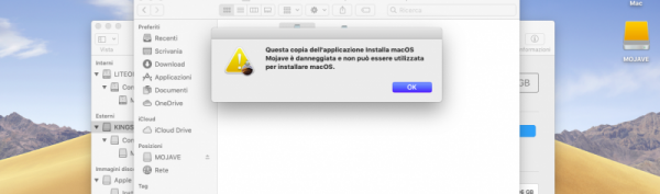

@iCanaro pls aiutami mi da questo errore mentre apro l'installer di Mojave
L'hack che sto usando come base operativa ha Mojave dentro quindi secondo me è per quello che da errore
è altamente probabile che l'installer sia corrotto.. riscaricalo
