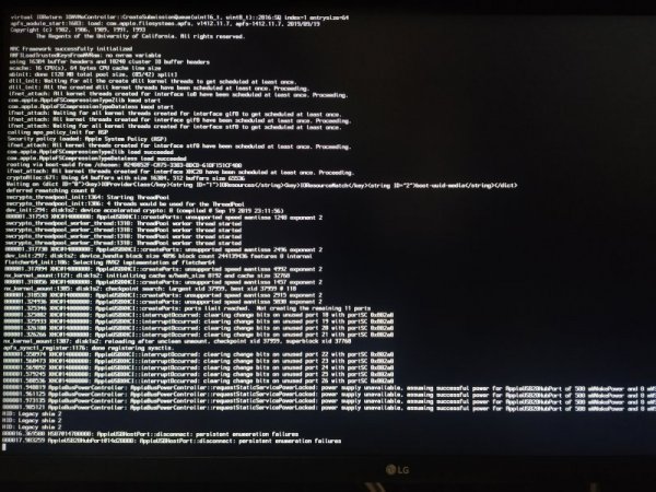

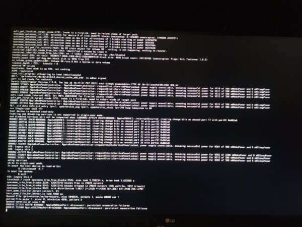

Sì come amministratore. Il delete è nascosto. Poi aggiornamenti vi posto lo screen della prima con hdd esterno e della seconda con hdd con aggiornamento Catalina interrotto proveniente da mojave. E mi sembra che si blocca per stesso errore

come dice giustamente foskvs, se presente, usare una porta USB2 se sono tutte 3 le asmedia dovrebbero andare ma comunque provarne altre sino a che se ne ne trova una che funziona
Si la efi l ho messa nel usb, e ci ho installato catalina su hdd esterno, la devo mettere anche nella efi del hdd esterno?  Perche comunque il tutto passa dal clover vecchio. Se passo invece dal efi del usb non vede la partizione forse perché sta in usb 3?
Si si ha funzionato bene ho installato su hdd esterno, al riavvio per continuare e riselezionando hdd esterno mi da quella schermata pero passa sempre dal clover vecchio. Non capisco se devo passare sempre nel boot della usb o posso continuare a usare il clover vecchio

Avviando usb con efi di iCanaro ho installato catalina su hdd esterno, ha fatto tutto il caricamento e ha ravviato.
Il fatto è che ogni volta si carica il clover che avevo prima cioe il 4930 dove attualmente faccio ancora partire win10 regolarmente.  Prima ho provato a copiare la efi di iCa nel hdd dove avevo mojave ma un disastro non riuscivo più ad avviare win10. Fortunatamente avevo una copia del boot vecchio che mi aveva fatto di emergenza quel tecnico e ho ripristinato l efi originario.  Ora vedo se con usb con efi di iCa mi vede hdd esterno con catalina su porta usb 2.0 cambia qualcosa se ce l ho.boh. comunque in riferimento a quello che mi ha consigliato iCa non so dove modificare quel config. Poi si mi cimenterò al mapping delle usb sempre con vostro aiuto . Perche senza di voi non vado lontano.vi giuro ch vi sto impegnando per fare più possibile da solo

aggiornamento, con boot usb e efi di iCa stesso problema. ho 4 porte usb 3.0 , due rosse con scritto 10 e due nere con scritto display port (tra cui una utilizzata per il mouse).
a questo punto non ho idea come risolvere usb temporaneamente per poi eseguire il mapping

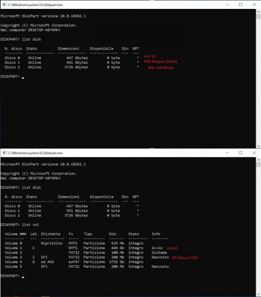

con tutti i dischi attaccati all'accensione entra in windows
clicca su start e poi scrivi
cmd
se hai in italiano ti compare prompt dei comandi o simile
fai tasto dx sulla scritta ed esegui da amministratore
si apre la finestra comandi
digita
diskpart
aspetti che venga la relativa finestra
digita
list disk
posta il risultato indicando dove hai messo i sistemi osx
poi fai
list vol e riposti i risultati
ripetendo l'operazione (diskpart/list disk, etc)quando puoifarai il resto..fai cosi:
sel disk1
disco 1 deve essere dove hai Mojave o Catalina che non ti parte
poi:
sel part1
assign letter=b
b se non hai altri dischi che si chiamano cosi'
fatto questo apri un task manager e selezioni sfoglia
mostri tutti i files (sempre da dentro sfoglia) di task manager)
fai sulla cartella EFI che ti funziona con Mojave e catalina
tasto dx copia
vai nella part1 che si chiamerà efi (e' la partizione EFI del tuo disco Mojave (che chiami brick)
e ci incolli la EFI buona
questo mi ripeto tutto dall'interno del task manager/sfoglia per ovviare ai problemi di "Rights"
fatto cio' riavvii e premi il tasto che ti fa scegliere sulla tua piastra madre il disco dal quale avviare (da me tasto funzione F8, da te non so)
e scegli il disco Mojave di cui sopra
se la USB ti funzionava e se hai fatto tutto correttamente ora riesci a partire anche da quel disco
la premessa e' che la EFI che stai copiando da USB a EFI del disco sia funzionante 😉

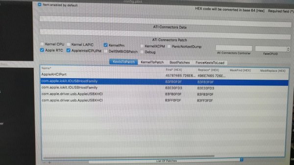

Non trovo le patch nel clover configurator.
Allego lo screen di que che ho.
Volevo sapere quelle che ho in piu di patch se vanno cancellate. O posso aggiungere quante ne voglio e pesca quelle giuste nel boot. O icanaro mi modifica la config:)
