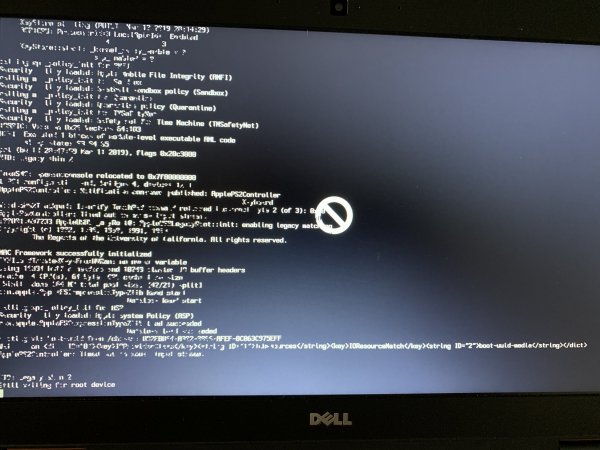

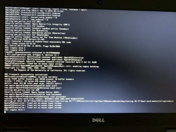

Ho appena provato questa EFI. Non arrivo all'installer perché si blocca su: Still waiting for root device :-(
Ha scritto dopo 27 minuti 55 secondi:
Piccolo aggiornamento: ho eliminato i seguenti file e finalmente sono riuscito a raggiungere l'installer
BIOS HFSPlus.efi NTFS.efi PS2MouseDxe.efi UsbMouseDxe.efi
UEFI fat.efi NTFS.efi
Attualmente sta installando. Tastiera e mouse funzionano.

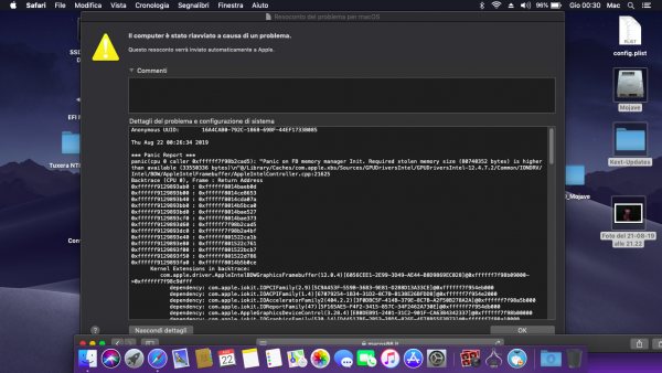

ciao @nzapodege[/mention] non mi ricordo, ma hai un tuo thread per questo tuo hack? se si continuaiamo la se no, posta Clover che vediamo se è possibile fare qualcosa. Quando fa così va in KP alla chiusura di qualche processo, che ti dice il log poi quando lo riaccendi? chi è che innesca il KP? Le mie esperienze sono che poi aggiornando kext e clover e anche release macOS il problema si risolveva
Ciao, grazie per la risposta, all'avvio mi dice il computer non è stato spento regolarmente e nel resoconto mi da questo
"iCanaro" post_id="40857" time="1566425976" user_id="57">
ciao @nzapodege non mi ricordo, ma hai un tuo thread per questo tuo hack? se si continuaiamo la se no, posta Clover che vediamo se è possibile fare qualcosa. Quando fa così va in KP alla chiusura di qualche processo, che ti dice il log poi quando lo riaccendi? chi è che innesca il KP? Le mie esperienze sono che poi aggiornando kext e clover e anche release macOS il problema si risolveva
meglio se selezioni tutto il testo interno, lo copi in un txt poi lo comprimi e lo alleghi, oppure inserisci il testo in uno spoiler nel post... mi interessava vedere anche il resto appena sotto le ultime scritte
KP nello spoiler default_wink_anim
Anonymous UUID: 16A4CAB0-792C-1868-69BF-44EF1733B085
Thu Aug 22 00:41:01 2019
*** Panic Report ***
panic(cpu 0 caller 0xffffff7f98b2cad5): "Panic on FB memory manager Init. Required stolen memory size (80740352 bytes) is higher than available (33550336 bytes)\n"@/Library/Caches/com.apple.xbs/Sources/GPUDriversIntel/GPUDriversIntel-12.4.7.2/Common/IONDRV/Intel/BDW/AppleIntelFramebuffer/AppleIntelController.cpp:21625

mio parere... non vincolante, non sono il boss emoticon_linguaccia pare tutto innescato dal framebuffer della iGPU; quindi bisogna vedere che stai usando, iniezione classica, fa tutto WEG, da properties?
PS: anche SMBIOS potrebbe influire
Non sono molto esperto ma credo di si, il resto funziona tutto
