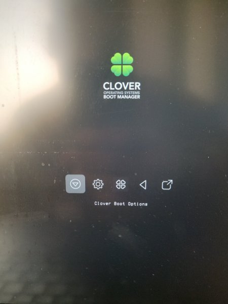

johnnyboy Posted August 6, 2019 Author Share Posted August 6, 2019 L'attuale configurazione è stata presa come detta nel primo post da un hack di un 5510 con i kext minimal non funzionano i tasti fn, cmq sto facendo un installazione da zero per partire il piu pulito possibile Ha scritto dopo 40 minuti 3 secondi: sto provando ha installare tutto da zero ho creato la chiavetta con il metodo install media, installato clover e messo i kext di base (liluwhatever,smcbattery,acianthera voodoo,usbinjectall) con il config.plist di base sicuramente giusto perche l'ho utilizzato la prima volta che installai mojave il problema è il seguente al l'avvio del boot manager dopo che ho selezionato la chiavetta non parte clover (2.5 5033) e parte il clover dell'installazione precedente devo togliere tutto con un live di linux o è possibile risolvere altrimenti? Link to comment Share on other sites More sharing options...
Administrators Gengik84 Posted August 6, 2019 Administrators Share Posted August 6, 2019 dal boot mangar del bios se selezioni la usb deve partire quella, con relativo clover e configurazione se non avvia è probabile che sia configurata male o dispositivo problematico perchè alla gui devi arrivarci in tutti i modi Link to comment Share on other sites More sharing options...
johnnyboy Posted August 6, 2019 Author Share Posted August 6, 2019 con una live linux ho cancellato le partizioni sul disco dove era installato macosx per testare se era un problema della chiavetta o meno , ora parte la chiaveta (sicuramente visto che la partizione di boot efi è stata tolta) ma non mi appare la possibilita di avviare l'installazione di macosx Link to comment Share on other sites More sharing options...
Administrators Gengik84 Posted August 6, 2019 Administrators Share Posted August 6, 2019 se non vedì l'installer da far bootare nella gui o ti manca un driver oppure è venuto male l'installer stesso. Comunque puoi usare la efi che usavi fino a ora per installare, la ritrovi qui nel topic in caso Link to comment Share on other sites More sharing options...
johnnyboy Posted August 6, 2019 Author Share Posted August 6, 2019 si usero quella togliendo tutte le patched usando solamente quelle che mi ha dato dreamandcode per far funzionare le fn il piu pulito possibile e poi metterò io reg al momento sto rifacendo la chiavetta Ha scritto dopo 34 minuti 38 secondi: Nulla mi appare così ho utilizzato lo script install_mac_os_x seguendo la guida sul forum Link to comment Share on other sites More sharing options...
Support Team iCanaro Posted August 6, 2019 Support Team Share Posted August 6, 2019 nella GUI di Clover pigia F3 e vedi se ti compare l'installer altrimenti in config è da settare in GUI --> scan su auto=yes Link to comment Share on other sites More sharing options...

Support Team iCanaro Posted August 7, 2019 Support Team Share Posted August 7, 2019 @johnnyboy[/mention] prova... occorre prendere l'abitudine di quando si posta EFI di ELIMINARE la cartella APPLE che NON serve a niente EFI 2__DELL PRECISION 5510 i7 6280HQ.zip Link to comment Share on other sites More sharing options...
johnnyboy Posted August 7, 2019 Author Share Posted August 7, 2019 funziona posso sapere che modifiche hai fatto? Link to comment Share on other sites More sharing options...
Support Team iCanaro Posted August 7, 2019 Support Team Share Posted August 7, 2019 fai così... prendi mia EFI e tua, le metti a confronto e vedi cosa ho cambiato, aggiunto ed eliminato poi apri config e vedi sezione GUI ;) tutto qui, niente di che le solite cose :) Link to comment Share on other sites More sharing options...
