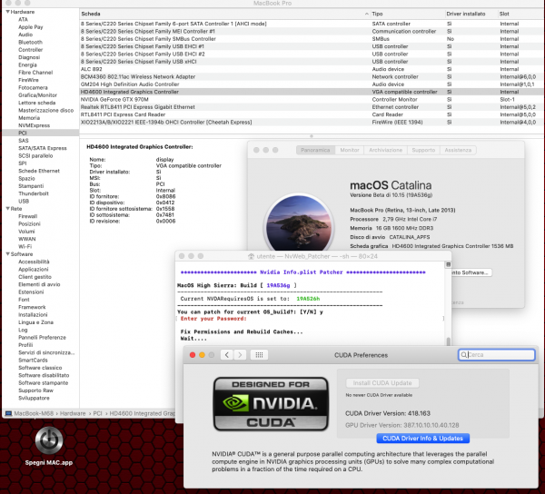

se con Catalina HFS nell'hack 2 non sono molto soddisfatto e rifarò exnovo installazione diretta e aggiornamento, nell'hack 1 Catalina APFS con l'aggiornamento standard di sistema pare tutto Kapparogero.. OK
puf puf pant pant imbarazzati32 alla fine ce l'ho fatta
hack 2 mojave APFS con aggiornamento software si scaricava l'aggiornamento, si riavviava NON compariva l'icona in più relativa all'installazione del nuovo aggiornamento, partiva con la sua solita, pareva che installasse ed infine quando arrivava al desktop aggiornamento non riuscito... così per 2 volte... poi mi sono rotto ho mandato in esecuzione l'ultimo installer completo, al termine della reinstallazione su se stesso rieseguito l'aggiornamento e questa volta è andato tutto correttamente...
kext del BT che non veniva più caricato... ho cercato un po' in giro, provati gli ultimi dell'austriaco e il BT ha ripreso ad andare.
Riavvio/spegnimento lentini... boot molto più lungo... insomma.. non un grande update secondo me, magari tra 2 o 3 giorni stai a vedere che ne esce uno nuovo emoticon_personaggio136

in catalina HFS vergine per far andare il builder ho creato a mano la cartella
bin in usr\local
dopodichè il builder è riuscito a copiare nella suddetta cartella gli extra-file che gli servivano oltre XCODE per compilare

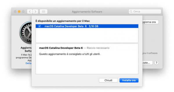

catalina APFS l'ho voluto aggiornare con il suo updater... entrato in loop scaricato aggiornamento, pare installi, riavvia e al desktop non è aggiornato, ti dice che ci sta l'aggiornamento non riscarica, già ce l'ha.. riavvia e di nuovo come prima..
rimossa da mojave la cartella dell'aggiornamento.. perché da catalina NON me lo fa fare... ora vediamo di aggiornare con il DMG creato da caty HFS e VFinC ma LOL

allora... aprite bene le orecchie...
chiunque avvii usando le entries, non so da che versione di clover è presente, ma vi è un CLAMOROSO BUG ovvero se si usa le entries NON compare l'icona per aggiornare il sistema!!!
salvare config, rimuovere le entries impostare su auto scan e riavviare!!! magia l'aggiornamento compare... provare per credere
Clover 5050

dopo aver scoperto questo bug e posto rimedio, l'aggiornamento è filato liscio come l'olio empticons_thu empticons_thu emoticon_applausi2 catalina APFS hack 2 in firma
