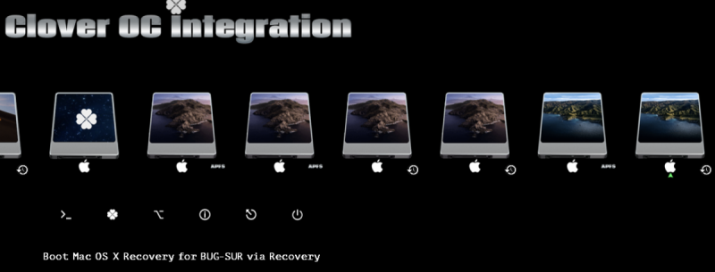

in via di finitura il tema Clover OC integration
https://www.insanelymac.com/forum/topic/284656-clover-general-discussion/?do=findComment&comment=2743661

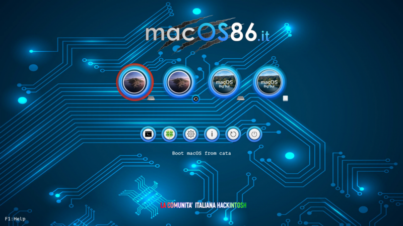

Il 4/10/2020 at 18:20, netgear ha scritto:
Si la posizione è quella ora una GUI come si deve:
Mi spieghi come hai costruito questa entri? a mè riesce solo in automatico,le altre tutto ok
BS ha 6/7partizioni ho provato tutti gli uuid ma mi da lo stesso risultato
tank
