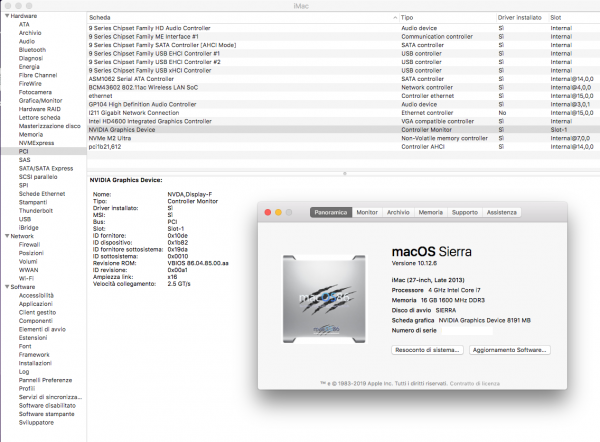

*nov* i macachi che non dormono mai :D con OC, driver, kext compilati e aggiornati a 2 maggio, Sierra... si avete letto bene, sierra si avvia che è un piacere.... anche il config di OC della Z97 è passato dal chirurgo plastico... imbarazzati32 come potete vedere da lista PCI popolata emoticon-personaggi_89

mmmmm io uso tutti SSDT, per l'hack, per il PM e per le USB
plugintype in effetti su clover è un vero must... ma stanno lavorando parecchio su acidanthera... se scarichi il nuovo config sample vedrai diverse nuove voci, come pure opencore.efi
