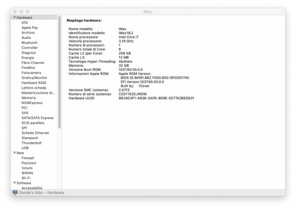

Ciao a tutti. Dunque, ho aggiornato il bios della mobo all'ultima versione, la 4.30, e adesso la EFI di @Eniac funziona perfettamente e l'hack si avvia (direi che è anche piuttosto veloce). l'unica cosa strana è che all'avvio mi parte con il verbose, fa tutta la sua sfilza di righe di codice, poi appare la mela bianca su campo nero e tutto si avvia regolarmente. Forse perchè nella config (boot) c'è comunque il comando -v? Al primo avvio, assieme a -v c'era anche -radvesa, e non ha fatto il verbose all'inizio, poi ho tolto -radvesa dal config ed è partito in verbose.

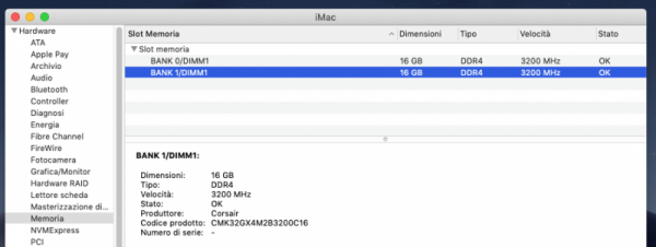

Per @Eniac, nelle impostazioni del bios ho messo le ram sul profilo XMP e sembra tutto ok, ma non so esattamente come verificare l'effettiva efficacia, c'è qualcosa in particolare che dovrei fare?
Alla fine della fiera, era tutto un problema di bios (che tra l'altro ho verificato era alla versione 1.50, comunque piuttosto vecchiotta).
