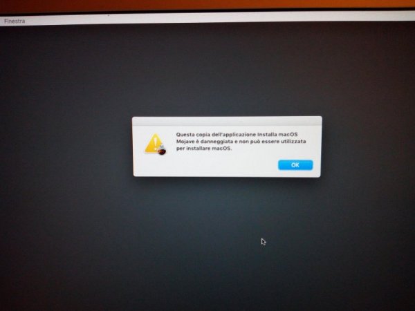

riscaricati l'immagine di Mojave, cambia chiavetta e rifalla da capo, sono sicuro che tutti i problemi non derivano da una errata configurazione della EFI ma o dalla chiavetta, o dal file che ci metti dentro.
Ciao @Eniac. No, in realtà il problema è di data. Questo errore viene dato perché Apple mette delle date di scadenza oltre il quale i SO più vecchi non possono essere reinstallato. Infatti è bastato portare indietro la data al 20/10/2019 da terminale e l'installazione è partita, finalmente. 😁 ricordo che mi successe la stessa cosa quando installa i mavericks sul macpro anni dopo che era uscito sierra.

date dei certificati

beh, ho dato un'occhiata alla EFI che hai scaricato e prima che fai qualsiasi altra cosa direi che è il caso di sistemarla , a me pare un guazzabuglio non indifferente....a partire dal SMBIOS passando per le patch per non parlare della cartella kext (other) e manca il ssdt per kaby-coffelake..... se vuoi un hack configurato come si deve.
EDIT: puoi postare uno screen di "Informazioni su questo Mac" ?
@Blacksad comunque appare chiaro che il blocco che avevi all'inizio era dovuto all'installer con i certificati scaduti... visto che dicevi che scaricavi l'installer non avevamo pensato che te lo procuravi dai torrent o similari, sempre non certificati... quel blocco non da nessun avviso e se ti veniva in mente subito il trucco di cambiare data, avresti installato subito.
Ma il punto focale è che occorre scaricare installer ufficiali con certificati aggiornati....
se provi ora ad usare la EFI di eniac vedrai che al 99% ti parte e sei quasi a posto... manche rebbe la mappatura USB

lo so bene, ma come ho spiegato prima, mi era impossibile scaricare direttamente Mojave da app store, perché il mac pro è vecchio e mojave non è supportato. E non avevo nessuno che mi potesse passare un installer scaricato dallo store. E in ogni caso l'installer che ho usato viene direttamente dai server Apple, ho usato un'app che aiuta a installare i SO non supportati e li scarica direttamente dai server Apple

Sono riuscito a scaricare L'installer da appstore, l'ho analizzato con SuspiciousPackage (come consigliato da iMeccanici) e il certificato sembra valido (scade nel 2029).
