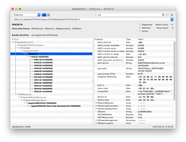

HS01 è segnata come porta 3.0, ma non vedo la relativa porta SS01.
Il sensore di impronte è segnato come porta 2.0 e non come porta interna.
Eccetera.
Il tuo SSDT-4, mi sembra già corretto, tra l'altro. Non funzionavano già da sole senza UsbInjectAll?
