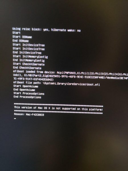

maxxxy Posted February 11, 2019 Share Posted February 11, 2019 "iCanaro" post_id="25708" time="1549920327" user_id="57"> beh perché no... mica esplode... al max si blocca o va in kernel panic esatto va in crash si spegne completamente il pc dopo questa schermata.... premetto che non ho cambiato nulla dall'installazione originale...so che bisogna quantomeno cambiare kernel....ma non so nemmeno da dove cominciare.... ho scaricato il file 10.14upd.dmg è quello giusto??? "Gengik84" post_id="25709" time="1549920411" user_id="2"> no ...va impostata il config a modo aggiunto il kernel e prelinked per AMD ma quella versione non è stabile ancora.. poi come vuoi ok visto che ho scaricato la nuova reinstallo Link to comment Share on other sites More sharing options...
Administrators Gengik84 Posted February 11, 2019 Administrators Share Posted February 11, 2019 Cambia smbios, metti iMac pro Link to comment Share on other sites More sharing options...

Support Team iCanaro Posted February 11, 2019 Support Team Share Posted February 11, 2019 apri il config.plist che trover in EFI clover e nella sezione SMBIOS che vedi tra le varie sulla sinistra, clicchi sulle 2 frecce contapposte che sono sull'estrema desta, si apre un menù e selezioni iMacPro1,1 https://postimg.cc/21pZ2T1W"> Link to comment Share on other sites More sharing options...

Administrators Gengik84 Posted February 11, 2019 Administrators Share Posted February 11, 2019 Il smbios sul config.plist Devi impostarlo,usa Clover Configurator Riguardo alla versione la installi e poi usi il combo update per aggiornare a 10.14.1 Metti poi kernel e prelinked Installi clover, e configuri la efi Stacchi il disco,lo metti sull’ hardware ryzen e provi il bot Link to comment Share on other sites More sharing options...

Administrators Ciro82 Posted February 12, 2019 Author Administrators Share Posted February 12, 2019 "maxxxy" post_id="25737" time="1549958917" user_id="993"> "Gengik84" post_id="25736" time="1549954879" user_id="2"> Devi usare lo script per scaricare 10.14 Ha scritto dopo 1 minuto 5 secondi: https://postimg.cc/LJTH8FrT"> ancora grazie nel frattempo ho scaricato e installato una versione 10.14.1 e l'ho messa adesso devo mettere clover.....scarico l'ultima versione...quando la installo che spunte setto??? Ricordati il Kernel e il PrelinkedKernel.... Custom flag in clover: kcsuffix=boot Kernel_Prelinkedkernel.zip Link to comment Share on other sites More sharing options...

Administrators Gengik84 Posted February 12, 2019 Administrators Share Posted February 12, 2019 la devi scrivere tu a mano sul config nella parte Boot/arguments Ha scritto dopo 48 secondi: installazione di clover, devi impostare come da mia guida in UEFI Ha scritto dopo 1 minuto 24 secondi: https://postimg.cc/xcxbG85h"> Link to comment Share on other sites More sharing options...
maxxxy Posted February 12, 2019 Share Posted February 12, 2019 "Gengik84" post_id="25757" time="1549968157" user_id="2"> la devi scrivere tu a mano sul config nella parte Boot/arguments Ha scritto dopo 48 secondi: installazione di clover, devi impostare come da mia guida in UEFI Ha scritto dopo 1 minuto 24 secondi: https://postimg.cc/xcxbG85h"> io sarò un po fuori....ma non mi fa scrivere....ho inserito con il tasto destro npci...e -v ma non posso scrivere e non trovo kcsuffix Link to comment Share on other sites More sharing options...
Support Team iCanaro Posted February 12, 2019 Support Team Share Posted February 12, 2019 se sgrani gli occhi :D vedrai in basso a destra del riquadro bianco 2 simboli + e - il + serve per aggiungere una riga di codice in bianco, doppio click e la puoi editare... il - per eliminare la riga selezionata dei bootargs Link to comment Share on other sites More sharing options...
