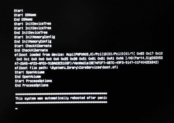

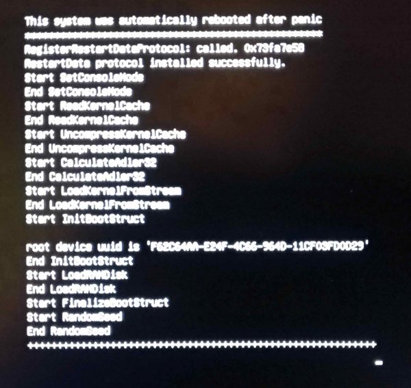

Quello che si vede in Foto io lo chiamo PRE verbose , queste info sono apparse nel corso dello sviluppo di Clover e riguardano info sul caricamento dei Driver di clover da 10.14 quando si ha KP al successivo riavvio abbiamo quell'errore visualizzi tu e al Desktop il Log errore ci viene a dare il benvenuto, potete sempre smentirmi se cosi NON fosse, il verbose vero lo carica subito dopo questo Pre-verbose in foto
quello è la lettura del kernel fatta dai driver...
C' sempre stato, solo prima la diciamo visualizzazione con altri driver era diversa
Comunque non da alcuna info, in quanto il problema si è verificato in precedenza. (prima di quest'ultimo boot)
