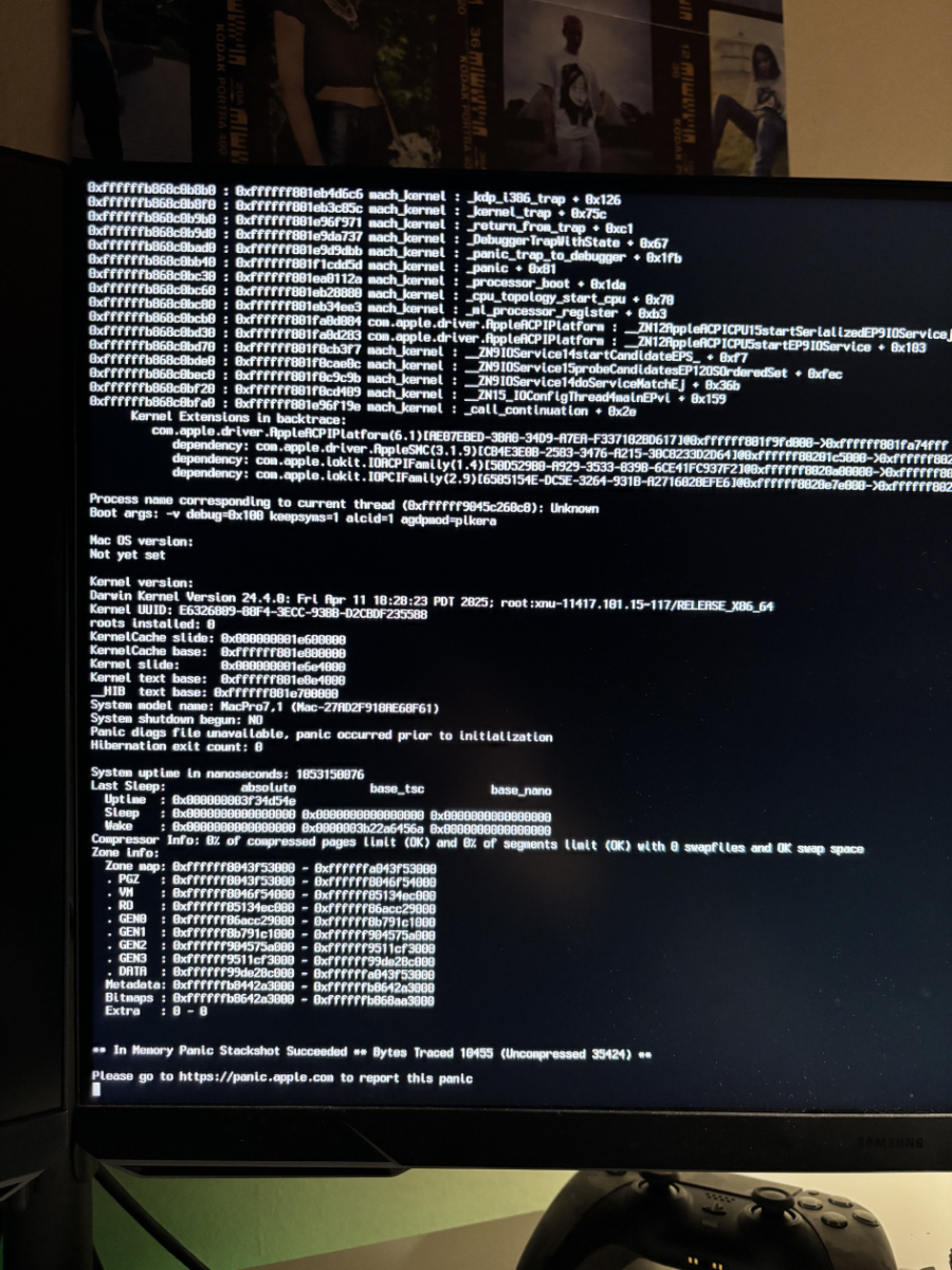

Davide Lamberti Posted Saturday at 10:43 AM Share Posted Saturday at 10:43 AM Ciao a tutti! Sono nuovo in questo mondo, in passato sono riuscito con successo a creare macchine funzionanti al 100% con sequoia ( I7 sesta gen, rx580 8bg e fenvi) air drop e tutte le features funzionavano. Provo a seguire la stessa procedura con OC Simplify e hardware sniffer sul mio nuovo pc ma niente, non riesco ad arrivare nemmeno alla schermata di debug La mia build attuale è la seguente MSI X470 Gaming pro Ryzen 5 5600X RX6600 SSD NVME 500GB acer 24 GB ram DDR4 3200mhz BCM 94360CD Sono giorni che provo ad installare Sequoia, consapevole di dover poi patchare la scheda wi-fi come avevo fatto su intel i7 skylake, allego la mia EFI, spero qualche buon samaritano possa aiutarmi perchè sono davanti ad un muro 😂 EFI.zip Link to comment Share on other sites More sharing options...
Moderators carlo_67 Posted Saturday at 10:53 AM Moderators Share Posted Saturday at 10:53 AM @Davide Lamberti sarebbe meglio se mostri una foto del blocco, cosi su 2 piedi prova cosi config.plist.zip con la 6600 prova anche a disabilitare WEG a me non serve con il bios sei apposto, csm disable e above4g enable? Link to comment Share on other sites More sharing options...
Davide Lamberti Posted Saturday at 11:19 AM Author Share Posted Saturday at 11:19 AM CSM si, above4g anche, purtroppo non ho un vero e proprio punto di stop, apre il bootloader di opencore, seleziono Mac os.dmg e rimane black screen, OC simplify mi suggeriva in caso di balckscreen di fare alcune modifiche alla config.plist, ma nulla, ora provo con la tua grazie mille ora ho questa scritta: OC: Failed to load configuration! e basta Link to comment Share on other sites More sharing options...
Supervisor fabiosun Posted Saturday at 01:49 PM Supervisor Share Posted Saturday at 01:49 PM @Davide Lamberti Stai installando con un OS pulito o stai provando a far partire un disco già installato? LA EFI che vedo qui utilizza dei kext che non dovrebbero esserci se utilizzi una installazione da zero o un sistema pulito Blocchi dei kext di sistema e ne metti di vecchi come se utilizzassi il wifi /BT Broadcom ed OCLP Inoltre per installare metterei il resize bar a -1 Poi, la mappatura USB l'hai fatto per il tuo sistema? Se non e' per lui meglio senza per iniziare e magari attivi solo il quirk XHCIPort limit Link to comment Share on other sites More sharing options...
Davide Lamberti Posted 23 hours ago Author Share Posted 23 hours ago Sto cercando di fare un'installazione pulita, non'ho fatto il mapping delle porte per ora, ma il problema più grosso è che non mi apre proprio l'installazione in se Link to comment Share on other sites More sharing options...
Supervisor fabiosun Posted 6 hours ago Supervisor Share Posted 6 hours ago Dipende da come hai creato l’installer hai un messaggio di errore a schermo da mostrare? la penna usb ha la struttura corretta oltre alla formattazione? Link to comment Share on other sites More sharing options...
Davide Lamberti Posted 2 hours ago Author Share Posted 2 hours ago allora, ho provato a seguire la guida di angelo cassano, punto per punto, comunque non riesco nemmeno ad entrare in Opencore, o meglio si avvia opencore, ma legge solo due windows ( uno su SSD e l'altro è su NVME che voglio usare per installare Mac OS ) Link to comment Share on other sites More sharing options...
Support Team Anto65 Posted 1 hour ago Support Team Share Posted 1 hour ago L' icona DMG riesci a vederla ? Prova anche a premere la barra spazio della tastiera Link to comment Share on other sites More sharing options...
Davide Lamberti Posted 1 hour ago Author Share Posted 1 hour ago ora mi da un altro errore, mi dice OC: Driver HFSPLUS.efi at 0 cannot be loaded - access denied Halting on critical error Link to comment Share on other sites More sharing options...
Support Team Anto65 Posted 1 hour ago Support Team Share Posted 1 hour ago In Misc -> Security -> SecureBootModel deve essere su Disabled In UEFI -> Quirks -> DisableSecurityPolicy deve essere su Enabled Questo nel plist Nel BIOS Secure Boot disabilitato https://dortania.github.io/OpenCore-Install-Guide/config.plist/comet-lake.html#intel-bios-settings Oppure anche qui https://macos86.it/topic/367-bios-settings-asus-asrock-gigabyte-msi/ Link to comment Share on other sites More sharing options...
Davide Lamberti Posted 1 hour ago Author Share Posted 1 hour ago Ok, è entrato in verbouse mode ( spero si dica così) per ora è bloccato qui Link to comment Share on other sites More sharing options...
Supervisor fabiosun Posted 1 hour ago Supervisor Share Posted 1 hour ago se dopo un po' che aspetti non fa altre righe di verbose, sono sbagliati i quirk che usi che config.plist produce questo "output"? Link to comment Share on other sites More sharing options...
Davide Lamberti Posted 49 minutes ago Author Share Posted 49 minutes ago EFI.zipAllora questa è la mia EFi, non capisco davvero dov'è il problema Link to comment Share on other sites More sharing options...
Supervisor fabiosun Posted 45 minutes ago Supervisor Share Posted 45 minutes ago unzip questo config e sovrascrivilo al tuo vediamo se fa un passo avanti (ho cambiato solo i quirk nella sezione booter e disabilitato due patches del kernel che non ti servono config 2.plist.zip Link to comment Share on other sites More sharing options...

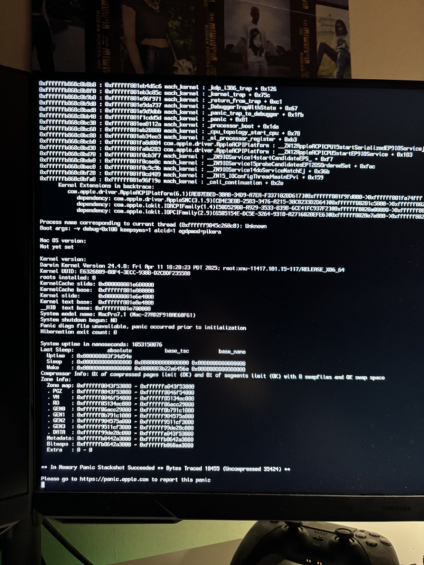

Davide Lamberti Posted 29 minutes ago Author Share Posted 29 minutes ago Ora si ferma qui... 🥹 Link to comment Share on other sites More sharing options...
Supervisor fabiosun Posted 27 minutes ago Supervisor Share Posted 27 minutes ago sei sicuro che hai sostituito il config.plist con il mio? la foto e' sempre come la precedente quindi la modifica se l'hai fatta non ha sortito effetti Link to comment Share on other sites More sharing options...
Davide Lamberti Posted 25 minutes ago Author Share Posted 25 minutes ago si purtroppo si! si ferma nello stesso punto, cambiano solo i numeri finali ma non so cosa stiano ad indicare Link to comment Share on other sites More sharing options...
Supervisor fabiosun Posted 24 minutes ago Supervisor Share Posted 24 minutes ago config.plist.zipconfig 2.plist.zip qui cambio ancora solo la combinazione di booter quirk Link to comment Share on other sites More sharing options...
Davide Lamberti Posted 23 minutes ago Author Share Posted 23 minutes ago nella cartella EFI ora ho questo report 00:000 00:000 AAPL: #[EB.H.IS|!] Err(0xE) <- RT.GV boot-signature 7C436110-AB2A-4BBB-A880-FE41995C9F82 00:091 00:091 AAPL: #[EB.H.IS|!] Err(0xE) <- RT.GV boot-image-key 7C436110-AB2A-4BBB-A880-FE41995C9F82 00:185 00:094 AAPL: #[EB|H:IS] 0 00:280 00:094 AAPL: #[EB|LOG:INIT] 2026-05-05T18:29:08 00:374 00:094 AAPL: #[EB|VERSION] <"bootbase.efi 583~900 (Official), built 2025-03-07T22:30:11-0800"> 00:469 00:094 AAPL: #[EB|BUILD] <"BUILD-INFO[400]:{"DisplayName":"bootbase.efi","DisplayVersion":"583~900","RecordUuid":"1CF82D97-2906-40AB-B92D-62776EBBED60","BuildTime":"2025-03-07T22:30:11-0800","ProjectName":"efiboot","ProductName":"bootbase.efi","SourceVersion":"583","BuildVersion":"900","BuildConfiguration":"Release","BuildType":"Official","Compiler":"clang-1700.0.13.3","SdkVersion":"15.4","SdkBuild":"24E232","TargetArchitectures":"x86_64"}"> 00:563 00:094 AAPL: #[EB.CFG.DEV|!] Err(0xE) <- RT.GV booter-strict-xmlparser 7C436110-AB2A-4BBB-A880-FE41995C9F82 00:664 00:101 AAPL: #[EB|CFG:DEV] r5 0x0 0x0 00:758 00:094 AAPL: #[EB|H:IS] 0 00:852 00:094 AAPL: #[EB|WL:MODE] 0 00:947 00:094 AAPL: #[EB|CFG:ARG] boot-save-log 0x0000000000000002 (0x0000000000000002 < 0xFFFFFFFFFFFFFFFF) default 01:041 00:094 AAPL: #[EB|CFG:ARG] wake-save-log 0x0000000000000002 (0x0000000000000002 < 0x0000000000000002) default 01:135 00:093 AAPL: #[EB|CFG:ARG] console 0x0000000000000001 (0x0000000000000001 < 0x0000000000000001) default 01:229 00:093 AAPL: #[EB|CFG:ARG] serial 0x0000000000000001 (0x0000000000000001 < 0x0000000000000000) default 01:322 00:093 AAPL: #[EB|CFG:ARG] preoslog 0x0000000000000001 (0x0000000000000001 < 0xFFFFFFFFFFFFFFFF) default 01:419 00:096 AAPL: #[EB|CFG:ARG] timestamps 0x0000000000000000 (0x0000000000000000 < 0xFFFFFFFFFFFFFFFF) default 01:513 00:094 AAPL: #[EB|CFG:ARG] log-level 0x0000000000000001 (0x0000000000000001 & 0x0000000000000021) default 01:608 00:094 AAPL: #[EB|CFG:ARG] breakpoint 0x0000000000000000 (0x0000000000000000 & 0x0000000000000000) default 01:702 00:094 AAPL: #[EB|CFG:ARG] kc-read-size 0x0000000000100000 (0x0000000000100000 < 0xFFFFFFFFFFFFFFFF) default 01:797 00:094 AAPL: #[EB|CFG:ARG] force-error 0x0000000000000000 (0x0000000000000000 & 0x0000000000000000) default 01:891 00:094 AAPL: #[EB|H:IS] 0 01:985 00:094 AAPL: #[EB|WL] 0 0 0x01 0x01 0 0x00 02:079 00:094 AAPL: #[EB|BRD:NV] Mac-27AD2F918AE68F61 02:190 00:110 AAPL: #[EB|B:VAw] 02:284 00:093 AAPL: #[EB|B:IAw] 02:378 00:093 AAPL: #[EB|WL] 0 0 0x01 0x01 2 0x00 02:472 00:094 AAPL: #[EB.BST.IDT|+] 02:567 00:095 AAPL: #[EB.BST.IDT|-] 02:660 00:093 AAPL: #[EB|WL] 0 0 0x01 0x01 3 0x00 02:754 00:093 AAPL: #[EB|WL] 0 0 0x01 0x01 4 0x00 02:847 00:093 AAPL: #[EB|BRD:NV] Mac-27AD2F918AE68F61 02:960 00:112 AAPL: #[EB|WL] 0 0 0x01 0x01 5 0x00 03:055 00:094 AAPL: #[EB.H.CHK|BM] 0x0000000000000000 03:149 00:094 AAPL: #[EB.H.LV|!] Err(0xE) <- RT.GV boot-signature 7C436110-AB2A-4BBB-A880-FE41995C9F82 03:243 00:094 AAPL: #[EB|WL] 0 0 0x01 0x01 23 0x0E 03:338 00:094 AAPL: #[EB.H.LV|!] Err(0xE) <- RT.GV boot-image-key 7C436110-AB2A-4BBB-A880-FE41995C9F82 03:432 00:094 AAPL: #[EB|WL] 0 0 0x01 0x01 24 0x0E 03:526 00:094 AAPL: #[EB.H.LV|!] Err(0xE) <- RT.GV boot-image 7C436110-AB2A-4BBB-A880-FE41995C9F82 03:620 00:093 AAPL: #[EB.H.LV|!] Err(0xE) <- RT.SV- boot-signature 7C436110-AB2A-4BBB-A880-FE41995C9F82 03:731 00:110 AAPL: #[EB.H.LV|!] Err(0xE) <- RT.SV- boot-image-key 7C436110-AB2A-4BBB-A880-FE41995C9F82 03:825 00:093 AAPL: #[EB.H.LV|!] Err(0xE) <- RT.SV- boot-image 7C436110-AB2A-4BBB-A880-FE41995C9F82 03:919 00:093 AAPL: #[EB|H:NOT] 04:013 00:094 AAPL: #[EB|SB:P] 0x0 04:120 00:106 AAPL: #[EB|LIMG:DP] VenMedia(957932CC-7E8E-433B-8F41-D391EA3C10F8)/MemMap(10:100000000-100001000)/DMG_0000000034B59E5E.dmg/VenMedia(004B07E8-0B9C-427E-B0D4-A466E6E57A62)/HD(Part1,SigE4B9DDBF-5CFE-49FD-8379-550FD5AE6DB5) 04:214 00:094 AAPL: #[EB|LIMG:FP] \System\Library\CoreServices\boot.efi 04:308 00:093 AAPL: #[EB|LIMG:OPT] 04:401 00:093 AAPL: #[EB.B.OBV|BM:+DMG] 04:511 00:110 AAPL: #[EB.B.OBV|BM:+ROS] 04:605 00:094 AAPL: #[EB|RPS] 0 0 0 04:700 00:094 AAPL: #[EB.OPT.LXF|F] <"\\System\\Library\\CoreServices\\com.apple.Boot.plist"> 04:795 00:094 AAPL: #[EB.LD.LF|IN] 0 1 <"\\System\\Library\\CoreServices\\com.apple.Boot.plist"> <"0"> 04:889 00:094 AAPL: #[EB.LD.OFS|OPEN!] Err(0xE) <"\\System\\Library\\CoreServices\\com.apple.Boot.plist"> 04:983 00:094 AAPL: #[EB.OPT.LXF|LF!] Err(0xE) 05:077 00:093 AAPL: #[EB.OPT.LXF|F] <"Library\\Preferences\\SystemConfiguration\\com.apple.Boot.plist"> 05:171 00:093 AAPL: #[EB.LD.LF|IN] 0 1 <"Library\\Preferences\\SystemConfiguration\\com.apple.Boot.plist"> <"0"> 05:289 00:118 AAPL: #[EB|KF] <""> 05:383 00:093 AAPL: #[EB|MBA:CL] <""> 05:477 00:093 AAPL: #[EB|MBA:NV] <"-v debug=0x100 keepsyms=1 npci=0x3000 alcid=1 agdpmod=pikera slide=94 "> 05:571 00:093 AAPL: #[EB|MBA:KF] <""> 05:665 00:093 AAPL: #[EB|MBA:OUT] <"-v debug=0x100 keepsyms=1 npci=0x3000 alcid=1 agdpmod=pikera slide=94 "> 05:762 00:097 AAPL: #[EB|LOG:VERBOSE] 2026-05-05T18:29:13 05:856 00:093 AAPL: #[EB.CSR.S|VAR] 0x00000A43 05:949 00:093 AAPL: #[EB|OPT:BM] 0x821082 06:062 00:113 AAPL: #[EB.OPT.LXF|F] <"\\System\\Library\\CoreServices\\PlatformSupport.plist"> 06:157 00:094 AAPL: #[EB.LD.LF|IN] 0 1 <"\\System\\Library\\CoreServices\\PlatformSupport.plist"> <"0"> 06:255 00:097 AAPL: #[EB.B.MN|BM:ROS] 06:349 00:094 AAPL: #[EB|WL] 0 0 0x01 0x01 19 0x0E 06:443 00:094 AAPL: #[EB.OPT.RKS|!] Err(0xE) <- BS.LocP EDB4A040-6D8A-11EC-8FAD-3E22FB93ADCF 06:537 00:094 AAPL: #[EB.CS.CSKSD|+] 06:632 00:094 AAPL: #[EB.G.CS|-?] Ok(0) 06:726 00:094 AAPL: #[EB.LD.LF|IN] 0 1 <"<null string>"> <"1"> 06:842 00:115 AAPL: #[EB.B.SBS|SZ] 723512 06:940 00:098 AAPL: #[EB|B:SHA] <d33b88f5631c7d135bbdac1bec48cf03059dcf33> 07:035 00:094 AAPL: #[EB.WL.PWLFNV|!] Err(0xE) <- RT.GV wake-failure 7C436110-AB2A-4BBB-A880-FE41995C9F82 07:129 00:093 AAPL: #[EB.WL.DT|!] Err(0xE) <- EB.WL.PWLFNV 07:223 00:094 AAPL: #[EB.WL.PWLFRTC|NONE] 07:317 00:094 AAPL: #[EB.WL.DT|!] Err(0xE) <- EB.WL.PWLFRTC 07:411 00:094 AAPL: #[EB.LD.LKC|R.1] <"System\Library\KernelCollections\BootKernelExtensions.kc"> 08:395 00:983 AAPL: #[EB.LD.LKFS|-?] Ok(0) 08:509 00:114 AAPL: #[EB.LD.LKC|-?] Ok(0) 08:607 00:097 AAPL: #[EB|BST:REV1] 08:702 00:094 AAPL: #[EB|CSR:OUT] 0x00000A43 08:798 00:096 AAPL: #[EB.BST.FBS|+] 08:892 00:094 AAPL: #[EB.BST.FBS|ADSZ] 0 08:987 00:094 AAPL: #[EB.BST.FBS|KSSZ] 0 09:081 00:094 AAPL: #[EB|SB:SBGMFNS] x86legacyap.im4m 09:176 00:094 AAPL: #[EB|RH:PF] usr\standalone\OS.dmg.root_hash 09:287 00:111 AAPL: #[EB|RH:MF] <"usr\\standalone\\OS.dmg.root_hash.x86legacyap.im4m"> 09:380 00:093 AAPL: #[EB.LD.LF|IN] 0 1 <"usr\\standalone\\OS.dmg.root_hash"> <"0"> 09:479 00:098 AAPL: #[EB.LD.OFS|OPEN!] Err(0xE) <"usr\\standalone\\OS.dmg.root_hash"> 09:573 00:093 AAPL: #[EB.RH.LRH|P!] Err(0xE) <- EB.LD.LF 09:666 00:093 AAPL: #[EB.BST.FBS|!] Err(0xE) <- EB.RH.LRH 09:761 00:094 AAPL: #[EB|LOG:DT] 2026-05-05T18:29:17 09:854 00:093 AAPL: #[EB|LOG:EXITBS:START] 2026-05-05T18:29:17 Link to comment Share on other sites More sharing options...
Supervisor fabiosun Posted 23 minutes ago Supervisor Share Posted 23 minutes ago li in pratica significa che non e' partito il boot la struttura della EFI e' formalmente corretta ma non fa un piccolo passo a caricare 1 minute ago, fabiosun said: config.plist.zip 7.24 kB · 0 downloads config 2.plist.zip 7.24 kB · 0 downloads qui cambio ancora solo la combinazione di booter quirk prova questi due config, uno alla volta chiaramente se usi nel bios 4G su on o yes non serve npci come boot arg (in questi due config l'ho tolto) Link to comment Share on other sites More sharing options...
Supervisor fabiosun Posted 10 minutes ago Supervisor Share Posted 10 minutes ago OC.zip se ancora si ferma nello stesso punto con i config precedenti, fai un backup della tua cartella OC e sovrascrivila con questa (meglio cancellare la vecchia e copiare questa) Mantieni la tua cartella Boot se usi questa OC , dovresti vedere un boot grafico e non testuale Link to comment Share on other sites More sharing options...
Davide Lamberti Posted 10 minutes ago Author Share Posted 10 minutes ago Ora si avvia Opencore, si blocca qui Link to comment Share on other sites More sharing options...
Supervisor fabiosun Posted 6 minutes ago Supervisor Share Posted 6 minutes ago Ancora ha fatto poco o niente in avanti... con quale config si e' spostato dal blocco iniziale che avevi? Link to comment Share on other sites More sharing options...
Davide Lamberti Posted 3 minutes ago Author Share Posted 3 minutes ago Con la prima delle due in cui mi hai suggerito di disabilitare above 4G in bios Link to comment Share on other sites More sharing options...
Supervisor fabiosun Posted 1 minute ago Supervisor Share Posted 1 minute ago No non ti ho suggerito di disabilitarlo ho disattivato io nel config l'opzione equivalente quindi rittiva 4G e poi riparti con la stessa efi che ti ha fatto un passo in avanti se noti nelle linee di verbose non c'e' piu' la linea npci=0x3000 questa opzione non va messa se c'e' 4G nel bios 22 minutes ago, fabiosun said: se usi nel bios 4G su on o yes non serve npci come boot arg (in questi due config l'ho tolto) questo dicevo Link to comment Share on other sites More sharing options...
