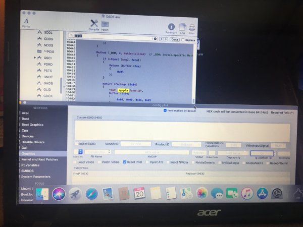

@Gengik84[/mention] come mai quando reinstallo il sistema è rimetto la EFI l’hdmi non funziona,. Ho notato che dov’è ig platform nel DSDT alla riga 10462 é 0x04 mentre su internet la stessa patch è 0x0A. Ho cambiato inoltre SMBIOS da 9.1 a 10.1 perché mi sembra più simile al mio procio difatti più veloce
In poche parole il DSDT scusami se lo dico ma secondo ha qualche problemino perché strano che una volta rimesso la EFI perfettamente funzionante con hdmi che funziona (quindi la vecchia EFI) quando reinstallo il sistema non legge più l’hdmi
Di quale patch parli?

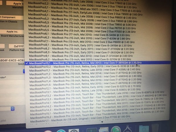

In che senso è più simile? MBP9,1 e MBP10,1 montano gli stessi processori.
Io ho un 3632QM Intel core I7 quindi come in foto è più vicino la 10.1 o sbaglio ?

Dato che usi clover configurator
ti consiglio di guardare attentamente questo
https://postimg.cc/hJD8smj0">LINK_TEXT>
Questo da come vedo lo ho sempre avuto vuoto 0x0 perché é stata fatta la patch tramite DSDT non ho capito cosa intendi

Quelli sono esempi. Non possono inserire tutti i modelli di cpu di quel mac, anche perché non avrebbe importanza.
Si però in effetti quegli esempi allora perché sono stati messi ? Per far sì che si avvicini di più al processore che abbiamo sbaglio ? Altrimenti come si fa ad essere sicuro di selezionare quello giusto ?

con una semplice visione su clover configurator avresti capito che **** 0A è errato per il tuo portatile per ovvi motivi :)
ovviamente è su dsdt quindi inutile sia sul config
guarda bene la foto che ti ho messo... cosa leggi?
la foto indica il platform-id di cui hai parlato.. e se guardi bene capisci senza dubbi perchè non va bene per te

"Emanuele-1998" post_id="26352" time="1550674555" user_id="637">
Sono stati messi per avere un’idea del processore montato da quei mac.
Everymac dice che 9,1 e 10,1 sono identici (a parte che uno è retina e l’altro no). In cosa il tuo pc è più simile a 9,1 rispetto a 10,1?
Ok ho capito ci ero arrivato che il framebuffer poiché abilità la grafica c’entrasse anche per un discorso di hdmi, per la questione del DSDT non sono io che ti dico di punto in bianco che non funziona ma perché è così e lo stabilisce il mio computer se gli piace o meno, un problema di cache può essere anche perché misi la prima EFI che mi sembrava funzionasse perché era impossibile perché ha sempre funzionato, per questo problema di cache come posso evitarlo. Beh premendo F11 quindi il reset NVRAM non pensò assolutamente che c’entri

Beh mi sembra molto più reattivo infatti ieri ieri con il cronometro ci ha impiegato esattamente 46 secondi e 81 contro i 55 secondi del 9.1, inoltre mi sembra più reattivo nel caricamento delle app e del sistema in generale

il tutto è alquanto strano ma non c'entra il dsdt perchè di fatto audio hdmi è gestito dai relativi kext del framebuffer relativo alla grafica in uso

Se eventualmente utilizzassi il framebuffer anche nel config e quindi non solo nel DSDT potrebbe funzionare normalmente? Perché non so cosa succede esattamente
