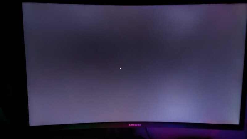

Gian non funziona più 😞 sono andato a mangiare e l'ho lasciato in sospensione, sono appena tornato ed ho premuto la barra spaziatrice ma niente: tastiera accesa e PC partito ma solo il monitor retroilluminato. ora vi faccio una foto così capite a cosa mi riferisco. forse prima ho lasciato passare troppo poco tempo tra il momento in cui è andato in standby e quando l'ho riacceso tramite la tastiera

9 ore fa, Giaccaz ha scritto:
dopo aver svegliato il pc e il monitor e retroilluminato, prova a mettere il cavo  hdmi all'uscita della IGpu....vedi cosa succede.
ok provo

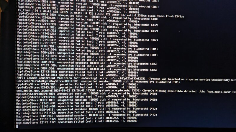

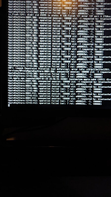

ho fatto tutto come hai detto:
disabilitato portlimit dalla config
disabilitato il kext injectall con opencore configurator e dichiarato il nuovo kext con ProperTree ma è da 5/6 minuti su questa schermata, ogni tanto scorre ma le scritte son sempre quelle

allora aggiornamento,
ho sistemato il fatto che dopo lo standby il pc non partiva più disabilitando dal bios un'impostazione avanzata chiamata "iGPU multi monitor" e il pc si risveglia senza problemi.
ho risolto anche il fatto che ieri il pc non partiva più e andava in errore togliendo "-wegnoegpu" dalla config e tutto fuziona correttamente.
