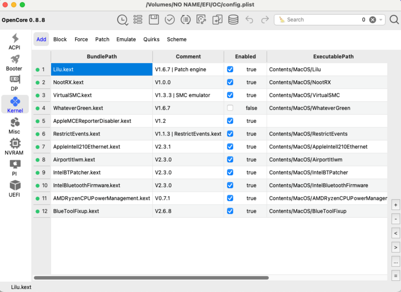

Altra cosa, leggevo di ocat per tenere il sistema aggiornato, pensi sia utile da usare? ho letto sempre una guida qui sul forum, ma prima di provarlo e fare qualche casino aspettavo di risolvere le altre cose
non aggiorna il sistema ma la EFI
Si usato bene e' utile.
In passato avevo fornito delle configurazioni al dev cinese per supportare meglio AMD, poi siccome faceva aggiornamenti non buoni per AMD sulle mie configurazioni ho detto di togliere tutto
Comunque e' un ottimo modo per aggiornare automaticamente la EFI a livello bootloader e kexts ed ad avere un interfaccia grafica per modificare le cose necessarie

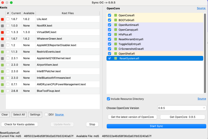

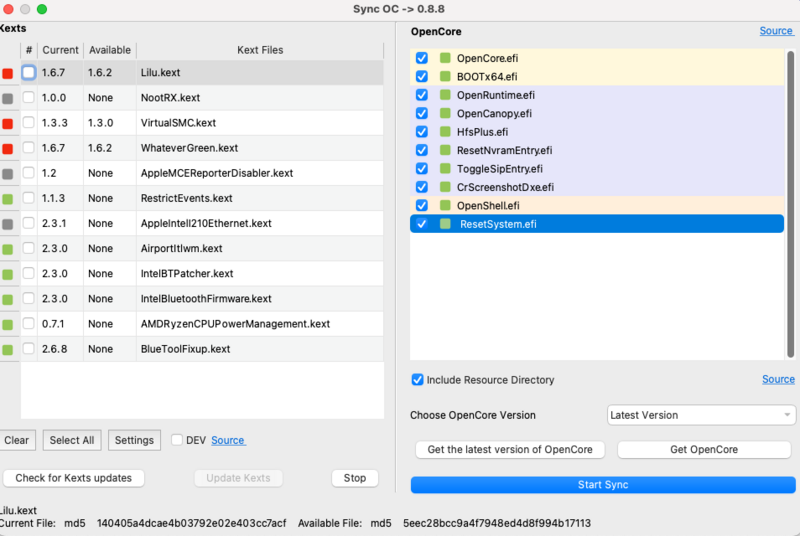

controlla il titolo sulla immagine che hai messo
dice 0.88
siamo a 0.95
devi cliccare su get latest version of opencore e poi rifare la sincronizzazione
guarda ad esempio anche i kext
Current e' quello che hai nella EFI
Available quelli che sono caricati ora in OCAT
se aggiorni i kext da qui ora fai un disastro
e' già strano se hai cambiato la EFI che ti vada con OpenCore 088...
leggi meglio la guida di Antuneddu prima OCAT va caricato con gli opencore recenti
Just now, miciola67 said:
no no i kext non li aggiorno, vedo che sono tutte versioni piu recenti quelli che ho io , ok ora aggiorno opencore sempre da ocat e riavvio ... vediamo se non esplode lol
devi aggiornare il database che usa OCAT
se lo scarichi da sito ha inserite cose vecchie
e on sistemi nuovi fai danno

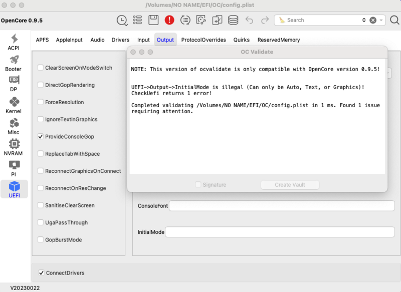

si sposta la finestra di errore lasciandola aperta
poi vai nella sezione che ti suggerisce li e scriv Auto (nel posto di InitialMode)
salvi e vedi che va via
ricontrolla anche i kext
comunque e' un errore non grave questo che ti da..una dimenticanza del dev di OCAT
si si piu' o meno sei a posto
