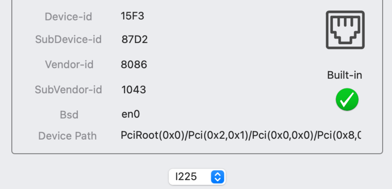

3 minutes ago, miciola67 said:
PCIROOT(0)#PCI(0102)#PCI(0002)#PCI(0900)#PCI(0000)
ACPI(_SB_)#ACPI(PCI0)#ACPI(GPP1)#ACPI(PT02)#ACPI(PT29)#ACPI(I225)
no questo e' altro
devi vedere device id e subdevice e manufacturer
no no non ho fatto nulla.. era solo una domanda.. ok ora ti do i dati corretti...
Nel frattempo ho fatto una prova, sono riuscito ad arrivare ad accettare le condizioni di licenza.. e poi puff! riavvio 😄
ID hardware ci sono questi:
PCI\VEN_8086&DEV_15F3&SUBSYS_87D21043&REV_02
PCI\VEN_8086&DEV_15F3&CC_020000
provo il nuovo config e ti dico
si ce' il supporto quindi e' altro..sob doppio
