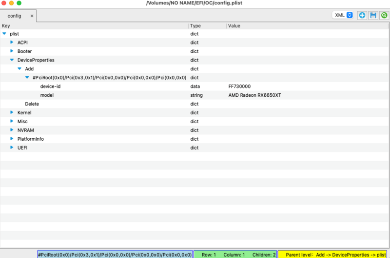

Questa è la stringa che ho ricavato da HackCheck
PciRoot(0x0)/Pci(0x3,0x1)/Pci(0x0,0x0)/Pci(0x0,0x0)/Pci(0x0,0x0)
Ti allego una foto. perche mi pare che sia gia tutto ok , almeno in questa parte
se mi dici che va gia bene (la stringa mi pare uguale alla mia ... devo solo aggiungere il kekxt che mi hai detto e la stringa
agdpmod=pikera -radcodec
si ce' sono previdente
ma va modificato con il percorso della tua scheda grafica
controlla la guida che ti dice come trovarlo

se invece vuoi usare la strada ssdt e device properties bisogna attivare il file che hai in ACPI  modificando il percorso e poi fare quello che dice sempre la guida nella sezione device properties del config
prova la strada facile del kext ricordandoti di disattivare whatevergreen e togliere la voce nel bootarg come scritto sopra
