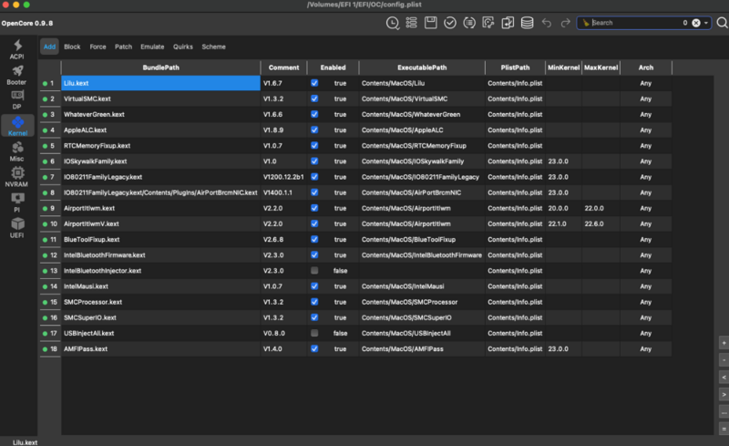

electroniccab2 Posted March 4, 2024 Share Posted March 4, 2024 Salve, non riesco ad riaabilitare WIFI BCM94360NG ,ho eseguito tutti i punti elencati fatto Reset Nvram, ma con IOSkywalkfamily.kext non parte il Boot di oc si blocca, e se lo disabilto in kenel , parte il boot ma non si abilita wifi , fa' ricerca 2 secondi poi si blocca subito! Mando la confg.plist config.plist.zip Link to comment Share on other sites More sharing options...
electroniccab2 Posted March 4, 2024 Share Posted March 4, 2024 12 minuti fa, electroniccab2 ha scritto: Salve, non riesco ad riaabilitare WIFI BCM94360NG ,ho eseguito tutti i punti elencati fatto Reset Nvram, ma con IOSkywalkfamily.kext non parte il Boot di oc si blocca, e se lo disabilto in kenel , parte il boot ma non si abilita wifi , fa' ricerca 2 secondi poi si blocca subito! Mando la confg.plist config.plist.zip 4.33 kB · 0 download Dimenticavo di dire che ho un HP haswell e tutto funzionava bene con Ventura, e che sto usando la scheda wifi BCM94352Z quindi Nativa Apple Link to comment Share on other sites More sharing options...
Supervisor fabiosun Posted March 4, 2024 Author Supervisor Share Posted March 4, 2024 32 minutes ago, electroniccab2 said: Salve, non riesco ad riaabilitare WIFI BCM94360NG ,ho eseguito tutti i punti elencati fatto Reset Nvram, ma con IOSkywalkfamily.kext non parte il Boot di oc si blocca, e se lo disabilto in kenel , parte il boot ma non si abilita wifi , fa' ricerca 2 secondi poi si blocca subito! Mando la confg.plist config.plist.zip 4.33 kB · 0 downloads il tuo config has un SSDT che non e' supportato nel nostro forum hai tra l'altro almeno 3/4 kext di rete nel tuo config ed altro come bootarg che non ti serve se riesci a fare una efi pulita che ti parte con Ventura, non dovresti avere problemi a fare la procedura Per EFI pulita si intende una EFI senza SSDT che hai ora ma quelli tradizionali Link to comment Share on other sites More sharing options...

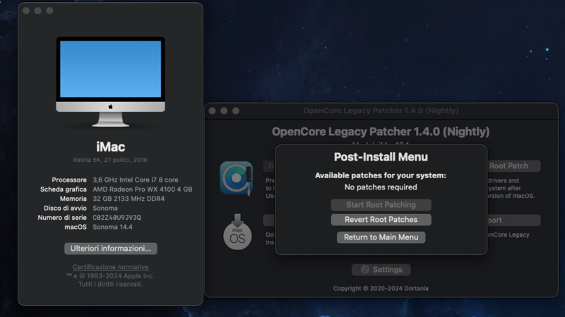

ginopi Posted March 7, 2024 Share Posted March 7, 2024 (edited) Qualcuno sa dirmi perchè mi dice la patch non è richiesta ? Edited March 7, 2024 by ginopi Link to comment Share on other sites More sharing options...
Supervisor fabiosun Posted March 7, 2024 Author Supervisor Share Posted March 7, 2024 @ginopi da queste schermate pur volendo non si capisce che wifi stai patchando Link to comment Share on other sites More sharing options...

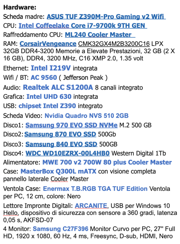

ginopi Posted March 7, 2024 Share Posted March 7, 2024 Quello della Build: Wifi/BT Intel AC 9560 ( Jefferson Peack ) Link to comment Share on other sites More sharing options...
Support Team Anto65 Posted March 7, 2024 Support Team Share Posted March 7, 2024 Cita Qualcuno sa dirmi perchè mi dice la patch non è richiesta ? !!! Wifi/BT Intel AC 9560 !!! Hai una Intel , non serve OCLP 1 Link to comment Share on other sites More sharing options...

Supervisor fabiosun Posted March 7, 2024 Author Supervisor Share Posted March 7, 2024 https://github.com/OpenIntelWireless/itlwm/issues/883 e' cambiato il kext e hai diversi kext inutili per la intel (non ti serve seguire la guida) 13 minutes ago, ginopi said: Ma da quando o installato sonoma il bluetooth va ma il wifi no mentre in altra partizione la stessa efi in ventura è perfetta Link to comment Share on other sites More sharing options...

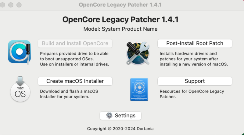

Extreme™ Posted March 8, 2024 Share Posted March 8, 2024 Finiti i test, nel mio caso il problema della mancata riconnessione della rete wifi associata con OCLP 1.4/1.4.1 non è legato soltanto all'uscita dallo sleep ma si manifesta semplicemente anche disattivando il wifi dalla taskbar: alla riattivazione del wifi la rete associata viene rilevata ma la connessione automatica non avviene. In avvio o riavvio di Sonoma invece la connessione alla rete wifi associata avviene sempre regolarmente quando si arriva a scrivania. Link to comment Share on other sites More sharing options...
katsuja Posted March 9, 2024 Share Posted March 9, 2024 (edited) Buonasera a tutti. Ho aggiornato a macOS 14.4 prima di lanciare l'aggiornamento di OCLP 1.4.1 . Ora non mi va più il wifi nonostante il root patcher vada a buon fine. Ho provato a fare il clean della VRAM ma senza successo. C'è modo di rimediare senza reinstallare tutto? Non uso time machine e me ne pento! Grazie in anticipo. Edited March 9, 2024 by katsuja Link to comment Share on other sites More sharing options...
Support Team Anto65 Posted March 9, 2024 Support Team Share Posted March 9, 2024 Puoi provare da Recovery https://macos86.it/topic/6463-oclp-il-wi-fi-è-tornato-in-macos-sonoma/?do=findComment&comment=145429 1 Link to comment Share on other sites More sharing options...

Supervisor fabiosun Posted March 9, 2024 Author Supervisor Share Posted March 9, 2024 @katsujaavevi messo i kext nuovi? senza non ti funziona il wifi anche se metti OCLP 1,41 Link to comment Share on other sites More sharing options...
katsuja Posted March 9, 2024 Share Posted March 9, 2024 1 minuto fa, fabiosun ha scritto: @katsujaavevi messo i kext nuovi? senza non ti funziona il wifi anche se metti OCLP 1,41 Si intendi per aggionare i kext esistenti si (con ocat), se invece intenti dei nuovi kext da inserire allora no. Nell'ultimo caso mi è sfuggito. Comunque da quello che ho capito dovevo prima aggiornare OCLP e poi aggiornare il sistema alla versione 14.4. 1 Link to comment Share on other sites More sharing options...
