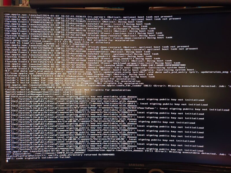

morfy Posted January 7, 2024 Share Posted January 7, 2024 (edited) Eccomi prova effettuata. Sembra andare come al solito tutto ok, procede a patchare il tutto e al riavvio solito KP. Ti allego una foto (dove si ferma nu po prima di dare il KP). Non è che per il fatto della lan potrebbe realmente portare questi problemi? Ho già riportato con il comando bless l'installazione a prima della patch per ulteriori prove se vogliamo farne 🙂 ps Partendo dalla chiavetta per OCPL mi vede regolarmente i vari dispositivi usb e sdd interni Edited January 7, 2024 by morfy Link to comment Share on other sites More sharing options...

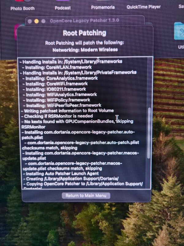

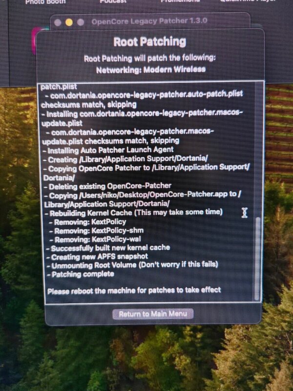

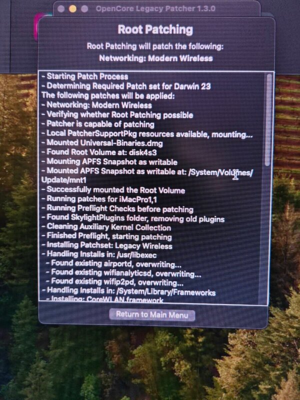

Supervisor fabiosun Posted January 7, 2024 Author Supervisor Share Posted January 7, 2024 9 minutes ago, morfy said: Ho già riportato con il comando bless l'installazione a prima della patch per ulteriori prove se vogliamo farne questa e' stata una bella scoperta mi puoi postare le foto quando fai la patch di OCLP cosa dice? a questo punto non so se debba scaricare qualcosa pero' anche se mi ripeto mi sembra strano a me sembra che non ricostruisca bene con il reuild cache i permessi Link to comment Share on other sites More sharing options...
morfy Posted January 7, 2024 Share Posted January 7, 2024 1 minuto fa, fabiosun ha scritto: questa e' stata una bella scoperta mi puoi postare le foto quando fai la patch di OCLP cosa dice? a questo punto non so se debba scaricare qualcosa pero' anche se mi ripeto mi sembra strano Io avevo visto un video dove scaricava un dmg aggiuntivo. Ora mi metto alla ricerca e rifaccio la prova con il log della patch. Link to comment Share on other sites More sharing options...
morfy Posted January 7, 2024 Share Posted January 7, 2024 Eccomi allora ho installato prima il "Kernel_Debug_Kit_14.3_build_23D5043d" e subito dopo provato a fare la patch...stesso identico risultato. Ti posto le foto (visto che non mi permetteva di copiare il testo) della patch e pure un video dove va in KP. document_5823169410705134049.mp4 Link to comment Share on other sites More sharing options...
Supervisor fabiosun Posted January 7, 2024 Author Supervisor Share Posted January 7, 2024 config 2.plist.zip tentativo disperato in quanto le immagini che hai messo sono corrette o almeno sono come le da anche qui quando faccio la patch di OCLP rimetti nella situazione pulita e prova a partire con questo config e poi patchare con OCLP Link to comment Share on other sites More sharing options...
