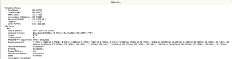

Ricky_91 Posted Saturday at 01:53 PM Share Posted Saturday at 01:53 PM (edited) 54 minuti fa, katsuja ha scritto: Ti ho preparato una EFI pulita. Scarica i due zip, una volta estratti copia la cartella Resources dentro la cartella EFI/OC/ Poi monta la partizione EFI, cancella la cartella EFI e svuota il cestino. Copia la mia EFI e riavvia l'hack. Fai 3 CleanNvram, poi clicca barra spaziatrice per richiamare le opzioni nascoste e fai un resetNvram. Al riavvio, con il tasto F10/F12 richiama il boot e seleziona il disco dove è installato macOS. Fai attenzione a seguire bene i passaggi. MI RACCOMANDO FAI SEMPRE UNA CHIAVETTA DI BACKUP CON LA EFI CHE ORA TI FA AVVIARE! P.s. Dovresti poi fare la mappatura delle porte USB. Qui nel forum c'è una guida al riguardo. Se hai problemi nella mappatura delle porte USB vedrai che qualche Big del forum ti darà una mano. EFI.zip 9.47 MB · 1 download Resources.zip 1.19 MB · 0 download Ha funzionato al primo tentativo. È normale che il Wi-Fi me lo veda come en1 invece di 0? Inoltre non so perché, ma quando provo ad entrare su questo sito, adesso safari mi dice che non può aprire la pagina perché non riesce a stabilire una connessione sicura sul server, mentre andando su altri siti li apre tranquillamente Edited Saturday at 02:08 PM by Ricky_91 Link to comment Share on other sites More sharing options...
katsuja Posted Saturday at 02:11 PM Share Posted Saturday at 02:11 PM 16 minuti fa, Ricky_91 ha scritto: Ha funzionato al primo tentativo. È normale che il Wi-Fi me lo veda come en1 invece di 0? Si è normale. Probabilmente en0 è stato assegnato alla scheda ethernet. La mia wifi è en2 perché ho due schede ethernet. Link to comment Share on other sites More sharing options...
