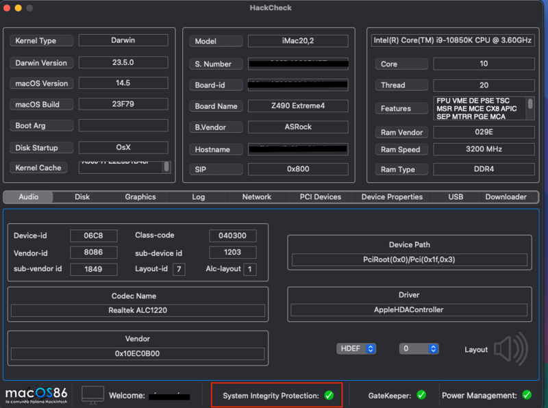

Perdu Posted March 14, 2024 Share Posted March 14, 2024 29 minuti fa, Anto65 ha scritto: Se intendi questo tramite ToggleSipEntry.efi non disabilita con il valore richiesto da OCLP ma 0X27F Quindi serve resettare nvram perche' imposti il valore che hai messo nel config ( 03080000 ) Verifica sempre con Hackcheck ad esempio che il valore sia 0x803 O aggiungere al Config nel driver --show-csr al boot vedrai il valore che e' impostato ... comodo fatto il controllo reset nvram e tutto ok Grazie @Anto65 1 Link to comment Share on other sites More sharing options...

Supervisor fabiosun Posted April 27, 2024 Author Supervisor Share Posted April 27, 2024 @pegusciao e benvenuto usi il kext amfipass 1.4 ed hai anche il bootarg amfipass beta da togliere quest'ultimo puoi provare a mettere il kext amfipass per ultimo e prima di ripartire pulisci Nvram controlla poi se il sip e' realmente disabilitato e rilancia OCLP (opencorelegacy patcher) Link to comment Share on other sites More sharing options...

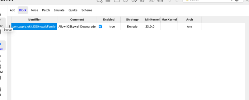

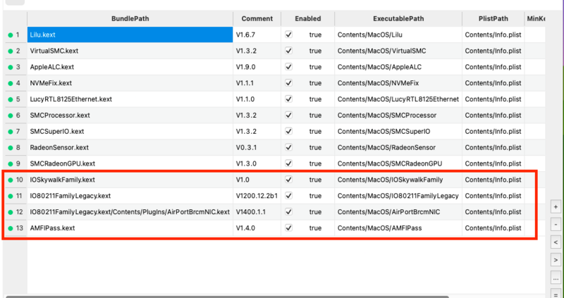

Bros Posted May 26, 2024 Share Posted May 26, 2024 (edited) Come dice il post "il Wi-Fi è tornato in macOS Sonoma!" ... ma non si connette Un saluto a tutti ... Come si evince dall'ultimo screenshot, la guida iniziale di @fabiosun è stata seguita alla lettera, (disabilitato SeureBootModel, bloccato com.apple.iokit.IOSkywalkFamily, aggiunti i 3 kext e disabilitato sia SIP che GateKeeper) sempre con il ripetuto errore 31 in oclp, e la periferica wifi non riconosciuta sino al tentativo ultimo con AMFIPass.kext e boot-arg -brcmfxbeta che ha fatto riapparire il Wifi senza però renderlo funzionante, nn riuscendo a rilevare nessuna rete . Devo ripristinare i valori precedenti a OCLP per renderli effettivi o manca qualcos'altro? Qualcuno sa come rimediare quello che sembra un "quasi riuscito" tentativo di riattivazione funzionale del wifi? Grazie! Edited May 26, 2024 by Bros Link to comment Share on other sites More sharing options...
Bros Posted May 26, 2024 Share Posted May 26, 2024 Se dovesse essere utile: In "Driver" c'è solo l'ottimo SSD-Basic di Gengik84. E il config è quello di Dortania classico, con le modifiche esposte. Link to comment Share on other sites More sharing options...
Support Team Anto65 Posted May 26, 2024 Support Team Share Posted May 26, 2024 Intendevi in ACPI ? ( SSDT-Basic ) 😉 In Kernel -> Block ... hai impostato come da guida ? Con amfipass.kext nn serve boot-args Link to comment Share on other sites More sharing options...
Bros Posted May 26, 2024 Share Posted May 26, 2024 Oh, sì @Anto65 scusa, ho scritto una cosa per l'altra ... anche perché "Driver" l'ho postato nell'immagine OCAT qui sopra. Il Block di com.apple.iokit.IOSkywalkFamily è stato fatto e il boot-args per AMFIPass.kext, che era necessario sino alla sua versione 1.3 l'ho utilizzato precedentemente con -amfipassbeta e ora con la versione 1,4 e -brcmfxbeta, ottenendo la visibilità della scheda ma non il collegamento alla rete. Mettendo solo amfi=0x80, così come con la "soluzione" attuale, OCLP non termina la procedura di patch restituendo il solito error code=31 riferito a qualcosa che non trova in com.nvidia.web... (?) anche se io non ho grafica nvidia ma amd. (?) Link to comment Share on other sites More sharing options...

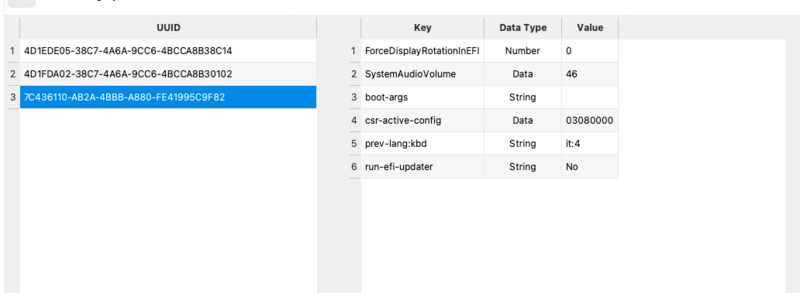

Giaccaz Posted May 26, 2024 Share Posted May 26, 2024 (edited) buondi, ho seguito la guida per filo e per segno, ho utilizzato i kext in questa sequenza , e messo AMIFPass 1.4 e non ho dichiarato niente in boot-args e in csr-active-config messo 03080000, impostato secureboot su disable , riavviato verificato che fosse disabilitato il SIP e fatto un reset di nvram. Messo su la patch di OCPL ( senza nessun tipo d'errore ) , riavviato e avevo wifi con airdrop, firefox, ecc,ecc funzionante. pero c'e' da dire, che dopo ho voluto riabilitare il SIP con il valore 00080000 e riabilitato lo stesso SIP nella gui di opencore ,messo su default il SecureBootModel , fatto un altro reset nvram, ora non mi trova piu nessuna rete...sto cercando di capire dove sbaglio. p.s. mentre scrivevo qui , stavo ripatchando con OCPL sonoma , e ha funzionato il wifi e ripartito, adesso provo un passo alla volta mettendo in default il securebootmodel, abilitare sip ,e via dicendo , per capire dove sta l'inghippo del wifi non funzionante. Edited May 26, 2024 by Giaccaz Link to comment Share on other sites More sharing options...

Giaccaz Posted May 26, 2024 Share Posted May 26, 2024 (edited) Allora ho risolto il mio "inghippo". Rifaccio un "Recup" in OC ho messo il secureboot su disable installato sonoma, poi disabilitato il SIP tramite csr-active-config valore 03080000 , messo i kext necessari e AMFIPpass v1.4.0 . Riavviato , controllato sulla GUI di OC che il SIP sia effettivamente su disable e poi fatto un reset della NVRAM. Al nuovo riavvio di sonoma , messo OCLP senza nessun errore, dopodiche riavviato nuovamente. Ora sonoma con wifi funzionante. Dopodiche messo su csr-active-config il valore ci 00080000 e messo il securebootmodel in default, riavviato. Al boot di OC NON ABILITO SIP ( come facevo prima e qui inghippo..... ) dalla GUI , perche' avendo gia impostato il valore giusto nel config di OC viene gia abilitato di suo, verificato con HaCKCheck . P.s. ho fatto un altra verifica, posso resettare la NVRAM a piacere anche dopo ,RIPETO IMPORTATE E NON IMPOSTARE SIP SU ENABLE DALLA GUI DI OC. Edited May 26, 2024 by Giaccaz Link to comment Share on other sites More sharing options...
