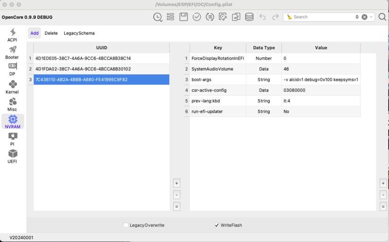

Perdu Posted March 14, 2024 Share Posted March 14, 2024 (edited) Il 11/03/2024 at 18:07, Anto65 ha scritto: 😀 Release 1.4.2 https://github.com/dortania/OpenCore-Legacy-Patcher/releases/tag/1.4.2 non va più neanche a me @Anto65 si puo disinstallare e rimettere la 14.1 Grazie errore che mi da , mentre il Config sta cosi Edited March 14, 2024 by Perdu Link to comment Share on other sites More sharing options...
Support Team Anto65 Posted March 14, 2024 Support Team Share Posted March 14, 2024 Resetta la Nvram prima SIP gli risulta ancora 0x0 cioè abilitata Riapllica la patch Link to comment Share on other sites More sharing options...
Perdu Posted March 14, 2024 Share Posted March 14, 2024 Resetta la Nvram prima = Fatto SIP gli risulta ancora 0x0 = fatto lo SIP lo lanciata dalla GUI di OPEN Core e tornato tutto normale ma mi da versione 1.40 di OpenCore-Patcher pazienza basta che funzioni tutto Link to comment Share on other sites More sharing options...
Support Team Anto65 Posted March 14, 2024 Support Team Share Posted March 14, 2024 Se per quello sono arrivati alla 1.5 ( beta ) https://github.com/dortania/OpenCore-Legacy-Patcher/actions/runs/8267541665 Diversi bug sono stati corretti ... e funziona Link to comment Share on other sites More sharing options...
Perdu Posted March 14, 2024 Share Posted March 14, 2024 (edited) 16 minuti fa, Anto65 ha scritto: Se per quello sono arrivati alla 1.5 ( beta ) https://github.com/dortania/OpenCore-Legacy-Patcher/actions/runs/8267541665 Diversi bug sono stati corretti ... e funziona @Anto65 salvo questa eri e riprovo con questa versione indicatami da te devo usare particolare attenzione o va da se Edited March 14, 2024 by Perdu Link to comment Share on other sites More sharing options...

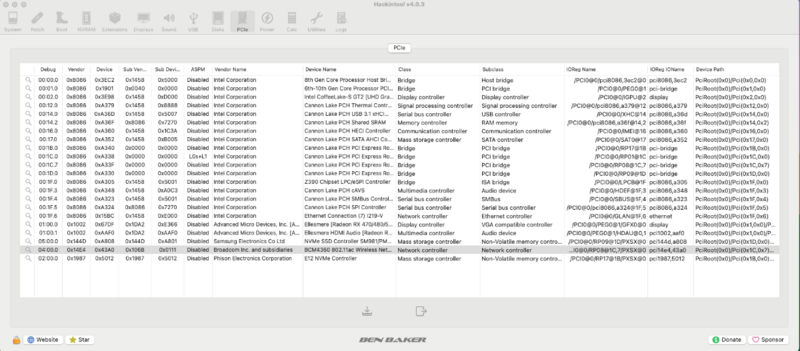

Support Team Anto65 Posted March 14, 2024 Support Team Share Posted March 14, 2024 Cita SIP lo lanciata dalla GUI di OPEN Core Se intendi questo tramite ToggleSipEntry.efi non disabilita con il valore richiesto da OCLP ma 0X27F Quindi serve resettare nvram perche' imposti il valore che hai messo nel config ( 03080000 ) Verifica sempre con Hackcheck ad esempio che il valore sia 0x803 O aggiungere al Config nel driver (Arguments) --show-csr al boot vedrai il valore che e'stato impostato ... comodo 1 Link to comment Share on other sites More sharing options...
