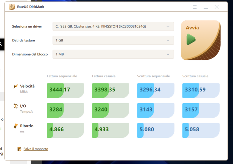

@carlo_67 windows si installa senza intoppi. Devo controllare la velocità di scrittura che da un primo test sembra piu pci3.0 che pci4.0
se era il test del kingston si
no e' che hai condiviso lo slot con qualche pcie?
Ho ricontrollato le specifiche della mobo in questione: pcie4.0 solo sul X16, i due slot dedicati a nvme sono sempre 3.0  quindi valori corretti.

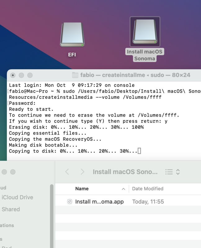

Prima ho scaricato l'installer come da guida:
quindi ho creato la chiave con "createinsallmedia".
Ho usato lo stesso procedimento anche per gli altri tentativi, cambia solo il file scaricato.

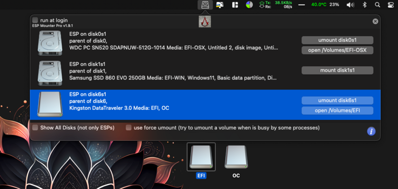

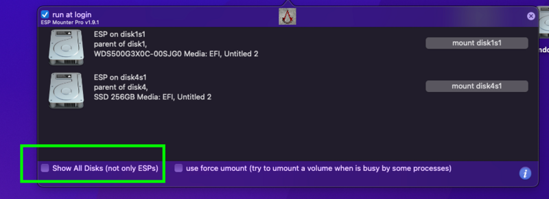

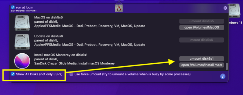

No non c'è, di defaut il mounter che uso non lo vede come esp, se spunto "show all disks" allora vede tutti i volumi logici e fisici ma l'installer non lo fa montare.

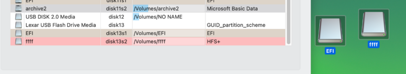

probabilmente e' venuta male la formattazione
prova a formattare da diskutility cosi':
e vedi se te la monta
poi dopo dai il comando per creare l'nstaller
provato poco fa su una lexar USB e va come deve

Molto probabile che selezioni solo il container durante la formattazione , in questo caso " OC " ( ma avrebbe potuto essere " macosInstaller.... " o altro )
Invece dell Intero disco / Usb  " Kingston Data... "
Si puo' anche verificare con Diskutility
Cosi la part. EFI viene vista e montata da EspMounter o qualsiasi altro tool
Comunque avendo gia' un disco formattato correttamente con Part. EFI e quindi con OC all interno , volendo non servirebbe la partizione EFI nell Installer ... si puo' avviare appunto dal disco che rilevera' l Installer
