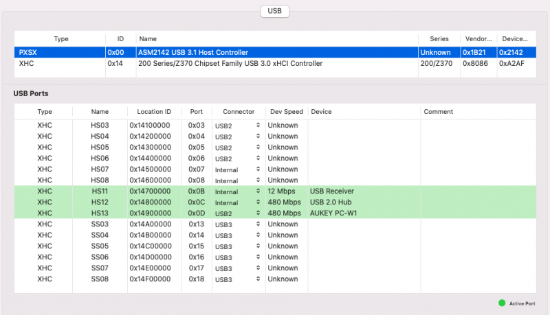

16 minuti fa, netgear ha scritto:
Volevo mettere ordine sulla mia, ho un vecchio SSDT, ma su queste porte che approccio si usa..?
687924460_Schermata2022-09-30alle20_08_25.thumb.png.6e295627ac226699e7314885593f681b.png
Io uso solo le posteriori, cioè non le ho mai usate :).
Vuoi che pxsx diventa XHC1 con sotto le porte hs01 hs02 ss01 ss02, se vuoi questo lo posso fare su ssdt
Stasera ho ricollegato l'ASROCK dopo averla staccata e Hackintool mi sembra che non dica il vero, anche sulla mia z370 fa confusione, oggi li vedeva bene, insomma strano:
1933881676_Schermata2022-09-30alle22_06_50.thumb.png.7f15ed78dcd1146e791224057b0a0715.png

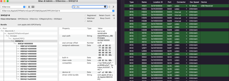

Provato entrambi i kext IORegistry sempre corretto.
Edit: dovuto al fatto che sposto la stessa installazione (Disco fisico) da una macchina all'altra :)...

8 minuti fa, netgear ha scritto:
Allora ho rieditato il mio SSDT per la z370, queste PXSX che non ho preso in considerazione le vede cmq a prescindere.
Mamdami un ioreg e mi dici se sono usb A o c e type c
Ho usato la guida GENG:
* example:
 *          Return (GENG (One, 0x03))  for connector type usb3 ( standard connector )
 * or       Return (GENG (One, 0x09))  for connector type usb3 type C ( HS+SS with Switch )
 * or       Return (GENG (One, 0xFF))  for internal (255)
 * Other connector type available:
 *  Return (GENG (One, 0x00))  for connector type usb2 ( Type A )
 *  Return (GENG (One, 0x0A))  for connector type usb3 type C ( HS+SS without Switch )

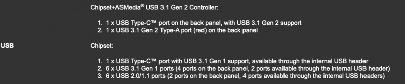

10 minuti fa, netgear ha scritto:
Questa è la USB C
prova questo ssdt e mi mandi ioreg
Questa è la USB C
passa ioreg con la type c collegata
