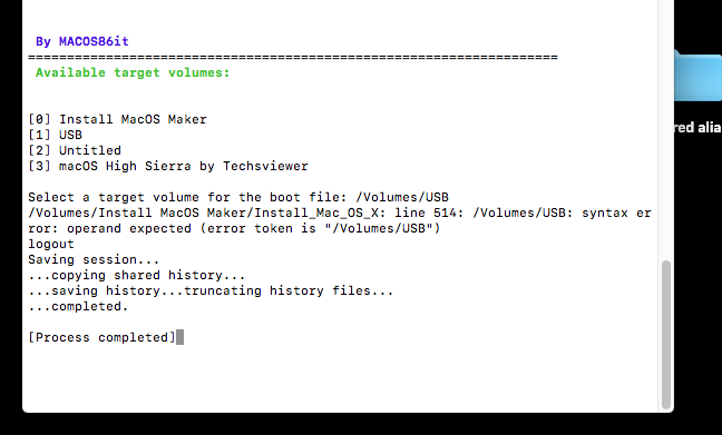

ragazzi sto seguendo la guida passo passo. Ho formattato la usb (16GB 3.0) in mac os jour GUID. Poi ho creato una partizione da 8GB. Lancio l'installer, premo 2, trascino la partizione denominata USB (da 8 Gb) e do invio ma mi da errore...

OK... metti l'hardware du cui vuoi fare l'hack in firma, serve per capire al volo quando si interlocuisce.
Poi apri un tuo thread apposito e posta la clover che stai usando così si può cercare di correggere eventuali errori :)
