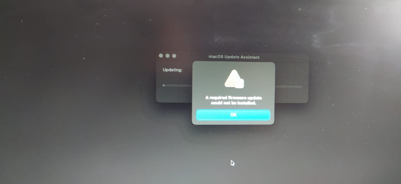

cavolo era quasi fatta al secondo riavvio mi presenta questo
che caspita vorrà ho fatto come a scritto @Gengik84 formattato in APSF
boot args ho aggiunto -lilubetaall
tolta la spunta a AvoidRuntimeDefrag
OC 0.81
è partito come un razzo fino a quell'errore chi da un consiglio Grazie

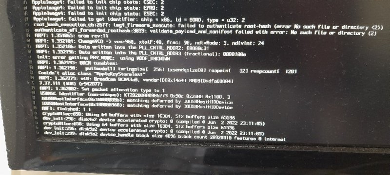

@SemanticA potrebbe essere secondo te che voglia ila il disco formattato diversamente
No no... è proprio un problema di nvram ... Con avoidruntimedefrag disattivato, il firmware che serve x l'installazione non viene caricato al secondo riavvio perché non resta in memoria nvram e quindi non continua l'installazione... C'è da aspettare che aggiornano si spera...

Cmq DownloadFritz conferma che il quirk non funziona bene in modo inaspettato
Sha riprodotto il problema in QEMU
Speriamo lo sistemino
