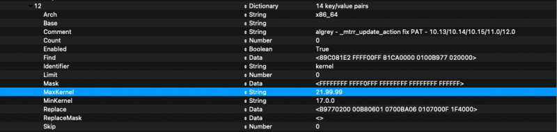

@LaPorchettaquando ti abbiam o aiutato a far partire il sistema abbiamo messo delle patches
ne va aggiunta una e vanno poi attualizzate alla versione in uso (Ventura)
Se hai un config.plist o meglio una EFI che ti fa partire bene Monterey, va in primis aggiornato il bootloader alla versione ultima che trovi (082)
Poi va messa quella patches e fatto tutto quello che ti ho detto
