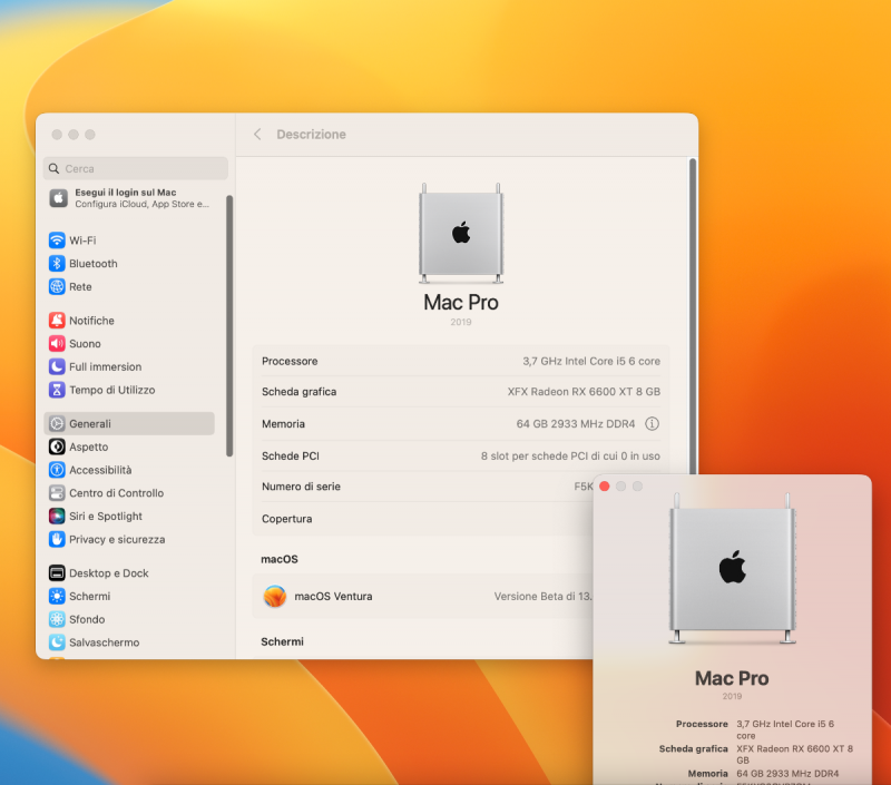

SemanticA Posted June 17, 2022 Share Posted June 17, 2022 (edited) comunque sia, tornando in topic visto che di AMD CPU non mi frega nulla, il problema di MacPro7,1 che non avvia è legato al framebuffer della scheda video: senza inject avvio Ventura con iMac19,1 senza problemi. per avviare con MacPro7,1 devo iniettare ATY,Henbury su tutte le porte... ma questo porta a uno svantaggio, geekbench circa 30000 punti in meno a ogni test...(93000 circa iMac19,1 Ventura o MacPro7,1 Monterey senza inject e riconosciuto come AMDFramBuffer, contro 55/57000 MacPro7,1 con iniettato Henbury) Adesso devo capire come mai... (anche su Monterey se inietto Henbury, lo score metal è intorno ai 55mila...cosa che facevo di più con RX580) Edited June 17, 2022 by SemanticA Link to comment Share on other sites More sharing options...

SemanticA Posted June 17, 2022 Share Posted June 17, 2022 eh ma resta il fatto che non ho capito perchè MacPro7,1 non carichi e/o non funzioni con il framebuffer originale di AMD6000 , quello che carica solitamente con Monterey o con Ventura iMac19,1! ... e abbia bisogno invece di essere forzato Henbury che mi porta tanto scompenso di prestazioni... la cosa mi fa incazzare...ma fa troppo caldo e non ho voglia di continuare. Probabilmente un problema di firmware di OC? ... non penso che sia un problema XFX perchè ho provato prima con PowerColor e Sapphire ...stesso risultato! Link to comment Share on other sites More sharing options...
