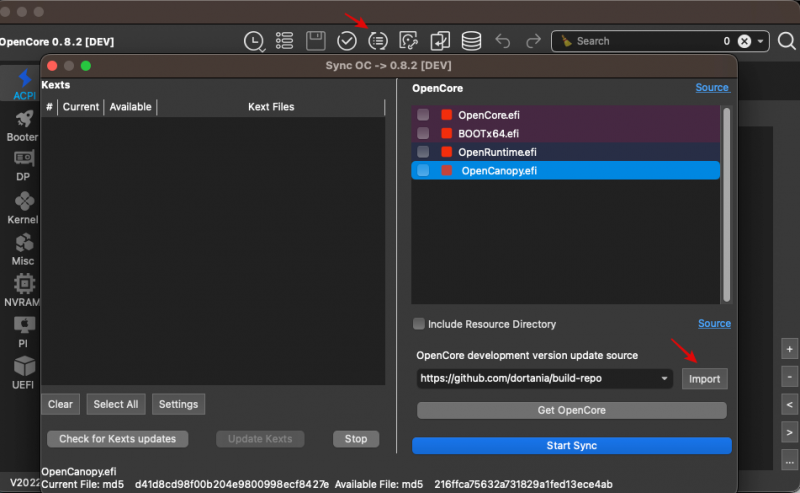

Support Team Anto65 Posted June 12, 2022 Support Team Share Posted June 12, 2022 Prova cosi , dalla barra del tool impostalo su Opencore Dev Apri il plist ... Clicca su Upgrade OpenCore Poi su " Import " nella finestra di sincronizzazione e gli dai in pasto questo OpenCore-0.8.2-RELEASE.zip Poi su " Start Sync " ...salva il tutto 1 Link to comment Share on other sites More sharing options...
Support Team Lorys89 Posted June 12, 2022 Support Team Share Posted June 12, 2022 4 minuti fa, antuneddu ha scritto: Prova cosi , dalla barra del tool impostalo su Opencore Dev Apri il plist ... Clicca su Upgrade OpenCore Poi su " Import " nella finestra di sincronizzazione e gli dai in pasto questo OpenCore-0.8.2-RELEASE.zip Poi su " Start Sync " ...salva il tutto Scrivi una guida per aggiornare oc a dev Version e te la metti in firma 🙈 1 Link to comment Share on other sites More sharing options...

sumero56 Posted June 12, 2022 Share Posted June 12, 2022 @antuneddu ho eseguito il tuo consiglio, ora su Install parte, fa una lunghissima schermata poi riavvia schermo nero e riappaiono le icone, in pratica non succede nulla. Grazie mille Link to comment Share on other sites More sharing options...
