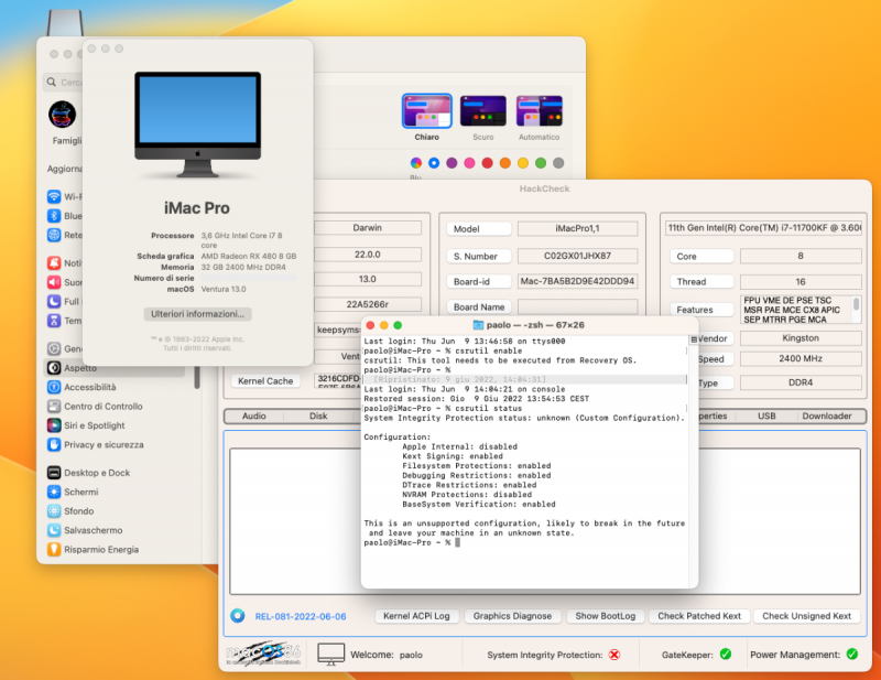

Scusate una domanda:è normale che sia saltata sip dopo l'istallazione sia su Ventura che su Monterey???????
Mmmm no... è normale che "salti" su tutti i sistemi in quanto scritto su nvram
ma l'hai disattivata tu, magari per sbaglio? sul config come è impostata?
Adesso, fabiosun ha scritto:
ps interessante anche ti vada con la 081
io ho provato subito con la ultima beta
non ci sono differenze tra le due versioni se non il firmware ma se usi iMac 20 per esempio non ci sono problemi, Apple non ha aggiornato tutti i firmware
SIP nel mio caso è correttamente attiva, anche su altri sistemi
