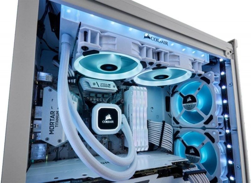

Tutto molto bello ma le ventole frontali da come si vede nella foto sono messe al contrario...
in che senso?
se parli di quelle del dissipatore a liquido buttano aria fuori (almeno mi pare)
28 minuti fa, fabiosun ha scritto:
in che senso?
esattamente, le ventole dovrebbero stare o davanti al dissipatore immettendo aria nel case, oppure lasciale come sono ora ma girale cosi che "aspirino" aria... in questi due modi avrai un airflow ottimale, quindi un fusso in entrata dalla parte anteriore e espulsione dal retro e top, così come è ora non va bene.
beh dipende...a seconda di come organizzi il tutto
le ventole del dissipatore a liquido sono un caso a parte..pero' ripeto a seconda di come hai organizzato i flussi di aria nel case
In nessun caso le ventole sul frontale vanno messe in espulsione.... a maggior ragione su un dissipatore a liquido.. le le vuoi in espulsione mettilo sul top... Veramente montate così non hanno alcun senso e peggiorano l'airflow...
per me sbagli...ma forse non ti sto capendo bene 😉
Fidati di chi assembla in negozio pc da 20 anni... le ventole messe cosi non sono ottimali...
devi creare un flusso... tu hai 3 ventole davanti che tolgo aria nel case spingendola fuori , stessa cosa fà la ventola che hai montato in espulsione nel retro (quella è la posizione giusta) quindi non esiste nessun airflow...
Questo nella foto è l'airflow ottimale... che ci sia o no un radiatore.
Poi possiamo discutere sul fatto che quando ci sarà una scheda video + potente sarebbe meglio spostare il radiatore sul top in espulsione. Ma questa è un'altra storia

 ti allego 2 foto e cerco di spiegarmi al meglio

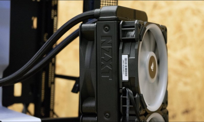

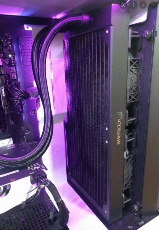

Foto PULL (case bianco, non guardate che il radiatore è messo sopra, la foto serve solo x far capire il verso delle ventole) in questo caso il radiatore va messo dietro le ventole come le ha ora, solo con le ventole girate che "aspirano" aria passando per il radiatore e immettendola nel case
Foto PUSH (rad nero luce viola) in questo caso abbiamo il classico push ovvero "spinta" l'aria sempre pescata da fuori viene spinta nel radiatore e immessa nel case
Foto PULL BONUS: nella foto come si vede il radiatore è stato messo nella parte superiore , quindi in estrazione, di solito e ripeto di solito (si parla di qualche grado) si dovrebbe avere una VGA leggermente più fresca (paio di gradi) visto che la vga pescherà aria direttamente dalle ventole frontali.
Le 3 soluzioni di solito non differiscono di chissà quanti gradi l'una dall'altra, se vogliamo trovare il pelo nell'uovo montando una macchina si dovrebbe tener conto di quale componente sarà usato stressandolo maggiormente con utilizzi al 100% per lunghi periodi (render, conversioni, gaming ecc..), mi spiego meglio:
Uso della CPU:  se usiamo "qualcosa" che ci tiene la cpu in uso al 100% tipo quando andiamo a convertire un video con il processore, si dovrebbe preferire (e ovviamente se possibile) mettere il radiatore nel frontale, cosi da far arrivare aria fresca direttamente dall'esterno.
Uso della GPU: come sopra... ma diciamo GAMING estremo (risoluzioni 2/4k per esempio o render con gpu) allora si preferirà (sempre se possibile) mettere il radiatore nella parte superiore , cosi da far arrivare l'aria fresca direttamente dalle ventole frontali.
Come detto le 2 versioni non cambia moltissimo a livello di temperature , oggi per la maggiore si va o per spazio del case oppure per estetica.
Tutto questo a patto di avere un case che soddisfi pochi e semplici requisiti base e avere una corretta impostazione delle ventole.
Se non sono stato chiaro e vi interessa l'argomento cerco di spiegarlo ancora meglio, purtroppo riconosco che spiegare alcune cose risulta un pò strano e difficile.

sei stato chiarissimo
io come e' montato il radiatore e le ventole della seconda foto non lo avevo mai visto...
Perchè di solito cè spazio sul frontale per mettere le ventole diciamo "esterne" e il radiatore "interno" , in alcuni case come questo in foto (e nel mio che è un corsair 5000x) si è "costretti" a mettere radiatori e ventole come in questa foto, ovvero "tutto interno" se vogliamo dirla così
DIMENTICAVO: ovviamente possiamo anche fare un PUSH/PULL sul radiatore... ovvero mettere 3 ventole davanti e 3 dietro "tipo panino" col radiatore nel mezzo, esempio la prima serie arctic a liquido era fornita di doppie ventole appunto per fare un PP
