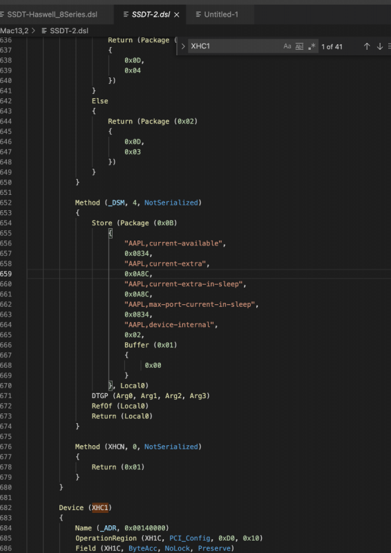

4 minuti fa, A23SS4NDRO ha scritto:
ci metto anche AAPL,device-internal 0x02?
Va bene, ok
@A23SS4NDRO un unica cosa, se fai tu.. fai senza l'uso di DTGP direttamente nel _DSM
come sono fatti l'altri ssdt x hack
se fai copia incolla dei valori dentro il packages, azzera il buffer prima di compilare altrimenti potrebbero dare problemi

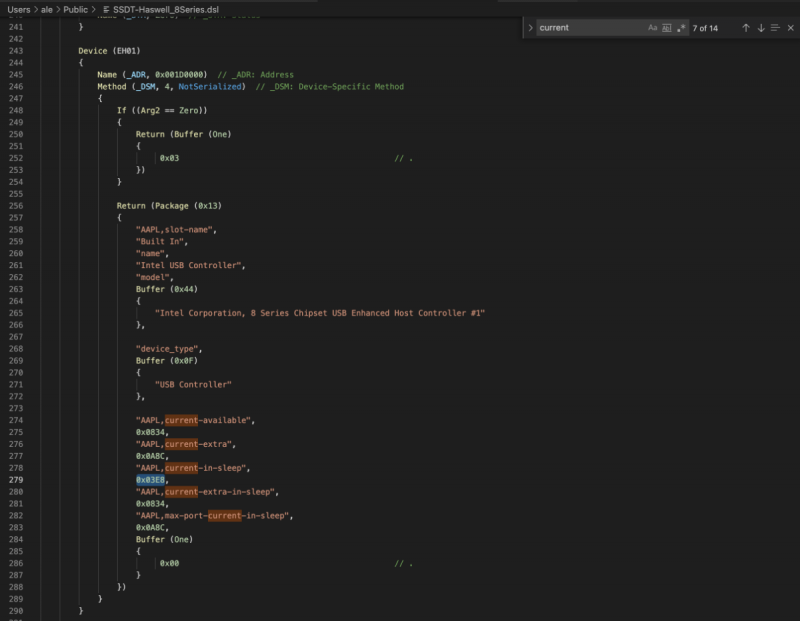

1 minuto fa, A23SS4NDRO ha scritto:
inoltre noto che su EH01 ci sta un valore che non è presente nei dump originali, AAPL,current-in-sleep. È solo presente AAPL,current-extra-in-sleep per EHC1. Lo lascio o lo tolgo?
forse lo lascerei essendo parametri base usati da anni con buoni frutti
Che dici?
allora quello che ho capito finora è questo:
- iMac15,1 ha su XHC1 valori come 0x834 (5100mAh) e 0xC1C (3100) in confronto a quelli presenti attualmente che sono 0x640 e 0x898 che potremo anche lasciare così
- I valori delle correnti per EHC1 non cambiano tra un SMBIOS e l'altro, ma tra imac15,1 e iMac13,1 cambiano i valori delle correnti su XHC1 che ho elencato al primo punto, "limitandoli" uguali a quelli di EHC1
Oltretutto, quelli di Apple sono più alti in valore assoluto di quelli già presenti, chi vuole specificarli con più precisione può editarsi l'ssdt da sé o usare direttamente deviceproperties.
Edited by A23SS4NDRO
allora modifichi XHC e lasci com'è EHC su quello serie 8?
Colmare tutto è arduo, solo per questo mi riferivo a valori usati da tempo come base ma con ottimi risultati
Ci vorrebbe un haswell così da provare se migliora/peggiora o è indifferente la cosa all'atto pratico

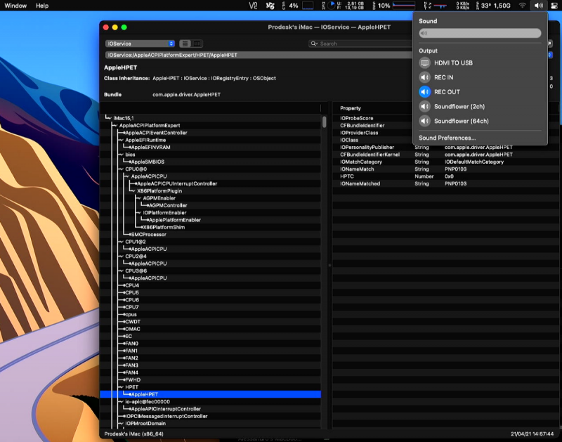

1 minute ago, Gengik84 said:
HPET invece si è caricato su quella serie
anche li la questione è questa... Dovrei mettere sia l'SSDT che i rename, altrimenti se non metto nulla l'audio via HDEF non va. Un'altra soluzione che non ha bisogno dei rename e l'ssdt con HPET attivo, e disabilitarlo - e l'audio torna a funzionare
Le patch di cui parlo sono queste:
e questo è l'SSDT
Oppure più semplicemente per non avere problemi di audio, metto:
Tra mettere 3 rename e un SSDT, per ora ho optato per disabilitare e basta...
senza disabilitare, HPET è caricato nativamente?
Comunque in caso, si... su vecchie serie irq davano problemi
in caso ti basta HPET per il discorso audio, non c'è obbligo per il resto...questo riguardo a quello che hai postato
