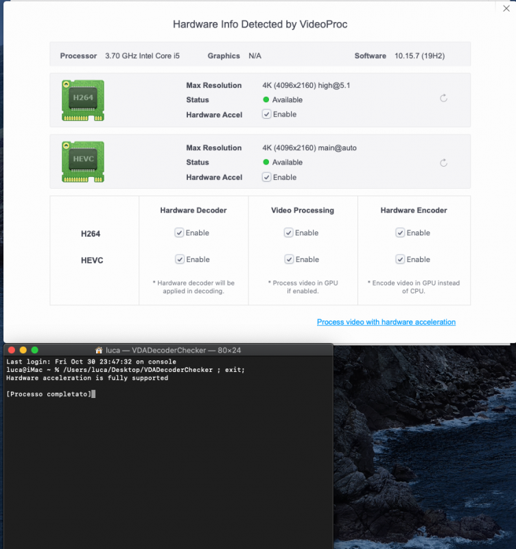

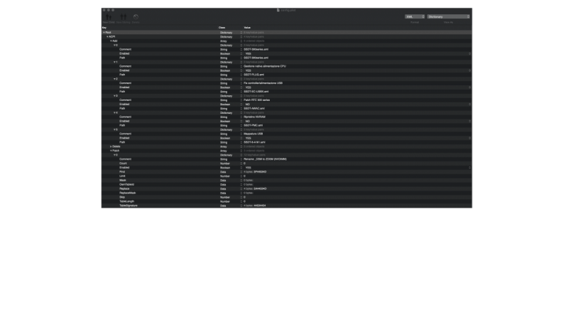

Ciao @Gengik84 , proseguo qui il discorso sulla vega56 non riconosciuta da videoproc.
Ho inserito il ssdt che mi hai linkato sull'altro thread, rimosso le acpi che mi hai consigliato ma non ho ancora h264 ed hevc attivi.
Però ora l'hack viaggia ad una reattività e fluidità mai vista prima, nvram funzionante senza acpi aggiuntivi. Ho un razzo!! 😆
Ti lascio screen delle impostazioni opencore e ioreg540071180_Schermata2020-10-30alle23_50_28.thumb.png.e99d4947d759df112bc9f0c7aca74b88.png
iMac.ioreg.zip
Aggiornamento:
Ho risolto!!!!! 🥳
Vado a ricordi...all'epoca con clover ebbi lo stesso problema poi risolto grazie a vari tentativi fatti con @iCanaro
Utilizzando imac19,1 e igpu spenta da bios l'unica soluzione era disabilitare weg. inject ati+Kamarang li utilizzavo per avere un boost a livello di benchmark e per far comparire il nome della gpu su videoproc.
L'alternativa con weg su on era impostare l'hack su imacpro 1,1
Per curiosità hai cambiato qualcosa su questo ssdt? E' un v3+biosfix+vega?
Ti lascio screenshot e nuovo ioroeg con codifica attiva
417042224_Schermata2020-10-31alle00_09_01.thumb.png.147e33b2595735752a14781da598ada3.png
iMac.ioreg.zip

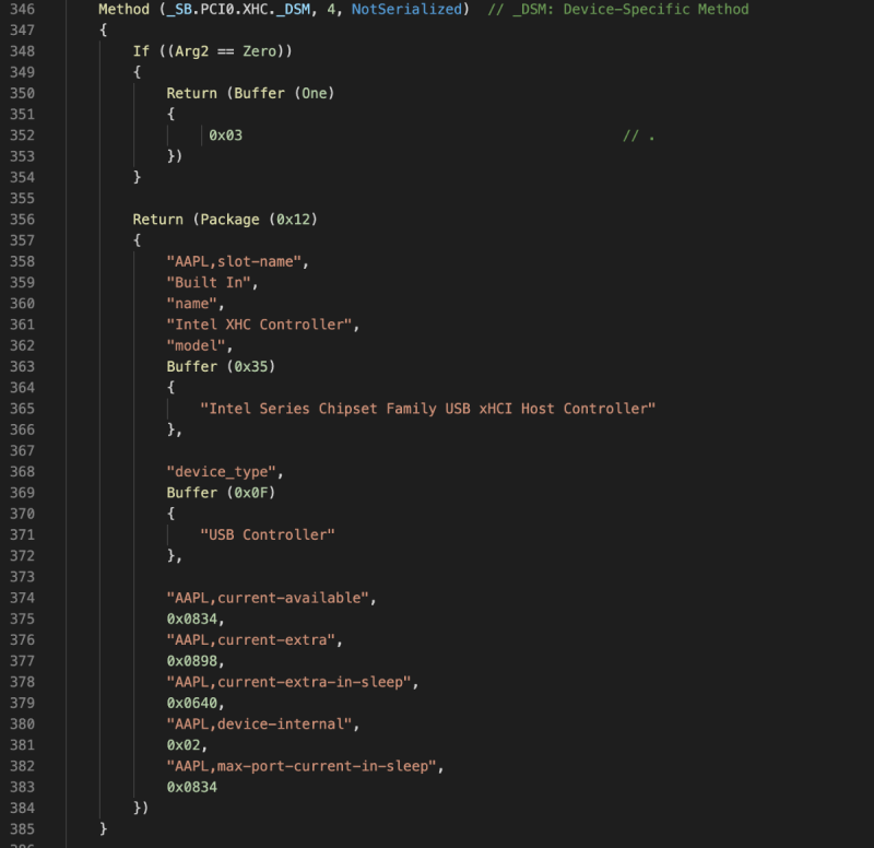

Domanda, ma specificare le seguenti proprietà per XHC su SSDT-Coffeelake:
Che fondamentalmente è uguale a specificarle qui:
Mi chiedevo che differenza ci fosse tra quello che fa USBX e le altre proprietà per XHC qui sopra, e se sono rilevanti o meno (se il PM lo gestisce USBX?)

16 hours ago, FreeJHack said:
ci sono diversi metodi per ottenere "apparentemente" lo stesso risultato.
Ciao, grazie per aver risposto, quello che non capivo (a parte la questione di come e quando vengono caricate le proprietà) era capire perché averle se entrambe "apparentemente" puntano al PM delle USB.

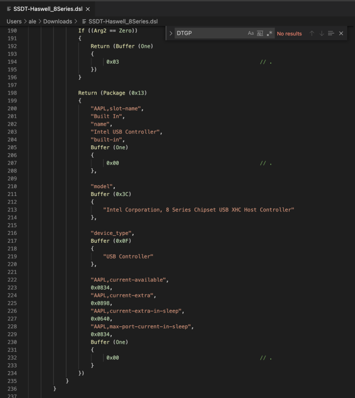

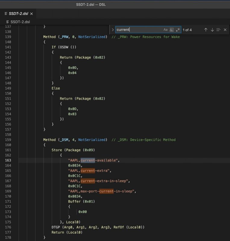

Avere SSDT-USBX e non avere le proprietà specificate qui: image.thumb.png.4aa0667f9fa8f75d7457b6dc68772a09.png
può essere "meno corretto" per un corretto PM delle USB? Vedo anche che quelle via USBX non sono le stesse che si possono trovare qui^
ad esempio: ci sta in più "AAPL,current-extra-in-sleep" a 0x640 che non è menzionato in SSDT-USBX e lo stesso per current extra 0x898, non presente.
Sono quindi complementari oppure uno vale l'altro? A che serve specificare più volte sia su USBX che su XHC il valore 0x834 per current-available se quel field per esempio è già presente su USBX?
Che ruolo hanno sia il metodo ACPI che quello applicabile anche via deviceproperties?
Se volessi mettere solo quello via deviceproperties o solo quello via USBX, avrei un PM incompleto?
Ok, risolta la questione:
- Vedendo IOReg di iMac14,x sono presenti quelle proprietà nello screenshot di propertree perché lì convivevano sia IOUSBFamily che IOUSBHostFamily, ed è presente anche EC con le sue proprietà di 5100mAh e di 2100mAh, quindi laddove fosse presente IOUSBFamily, quei parametri hanno senso
- Vedento IOReg di iMac16,x in poi, i parametri AAPL,current-xxxx e AAPL,max-port-current-xxx etc non sono più presenti, quindi da Skylake e successivi non serve metterli
Risposta di conferma: https://github.com/acidanthera/bugtracker/issues/1609#issuecomment-819087443
